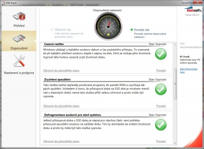

Abys využil všechny vlastnosti SSD musíš mít v BIOSu nastaven řadič na režim AHCI. S nastavením Windows ti pomůže SSD Fresh.

Windows som doposial nastavoval vrátane registrov manuálne, určite skúsim ten program.
