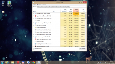

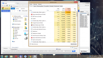

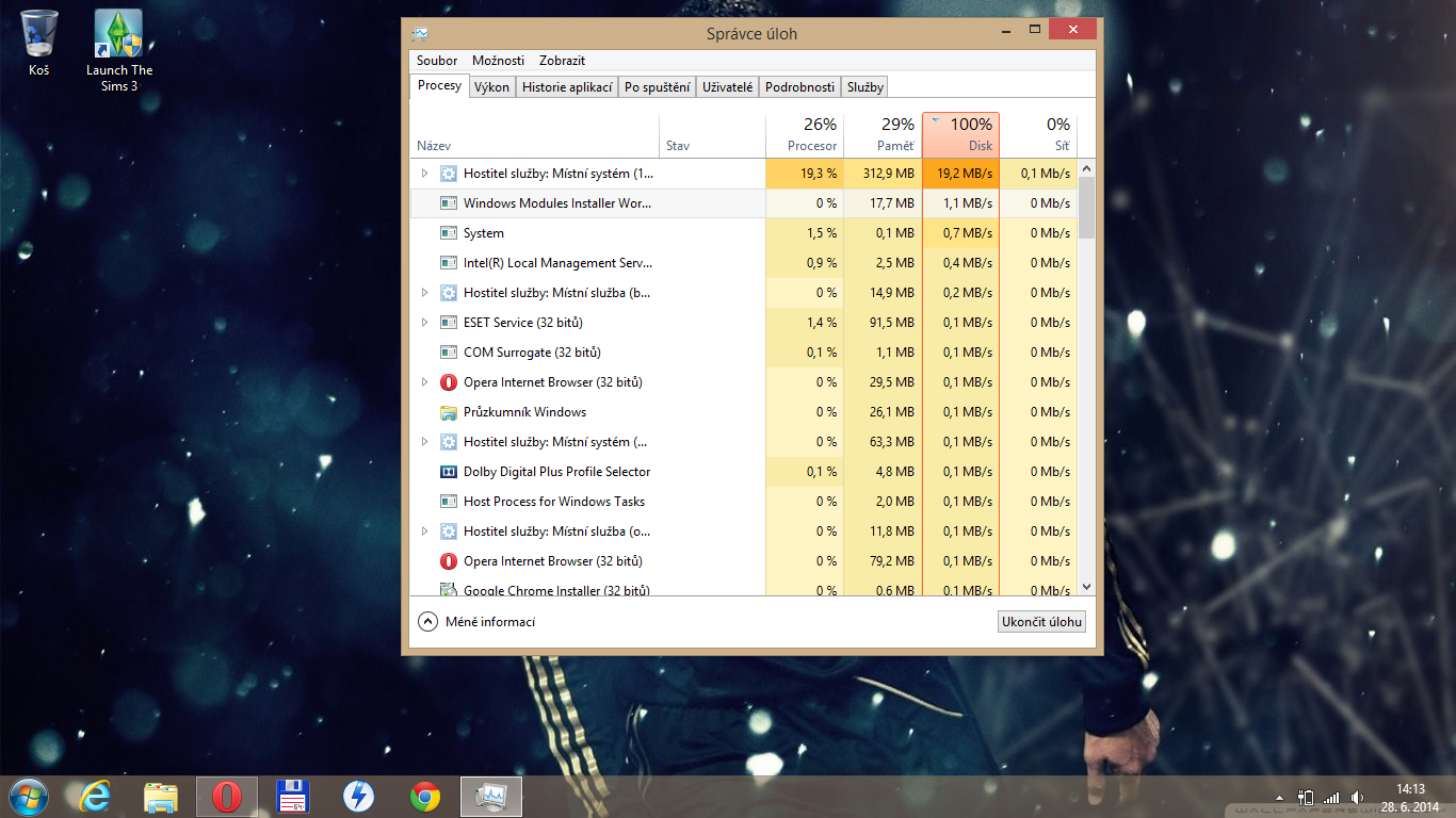

Zde přidávám ke stažení zazipované 3 screeny správce úloh.
http://leteckaposta.cz/640942370
Třetí sloupec Disk - Celkové využití všech fyzických jednotek je téměř neustále na 100%.
Nevím zda to tak má být či nikoliv, ale po startu PC je vše pomalé, načtení Opery trvá 12-20 sekund, seká se NTB a nevím zda úplně nový při takové konfiguraci by měl mít problém s Operou apod. Děkuji mnohokrát

Re: Celkové využití všech fyzických jednotek velmi často 100
Ty screeny dej sem jako přílohu. viewtopic.php?t=66250
Omlouvám se, přidáno :)
Tak zjisti, které služby ten hostitel hostí.
Můžou to být dvě věci - Windows Defender (nebo jak se jmenuje ten vestavěný antivir) nebo indexace souborů. Ale jak píše ten nademnou, rozklikni toho hostitele a pošli sem screenshot.
