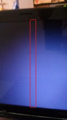

Ahoj,
při dnešním spuštění mého notebooku jsem utrpěl dosti nepříjemný šok. Již při zapnutí (i při biosu - tj. není to SW chyba) jsem spatřil na černé obrazovce 1 svislý fialový pruh. Ten je asi nejsilnější u šedé barvy. Naopak u bílé není pruh vidět vůbec.
Notebook mám ještě půl roku v záruce. Asi před rokem mi upadl, a tak je jeho roh trochu zkřivený, ale s displejem to nemělo vůbec nic společného - ten neutrpěl žádnou újmu na zdraví. Nyní se pruh zobrazil úplně z ničeho nic, prostě jsem to dnes zapnul a byl tam. Čím to může být? Co mám dělat? Uznají mi záruku?
Díky za radu.

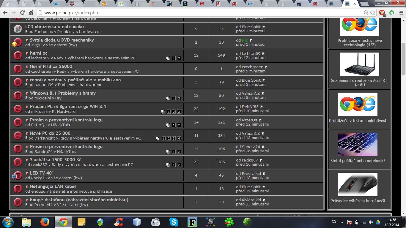

Udělej screen pomocí PrintScreen a dej ho sem jako přílohu. Pokud je po pádu viditelné poškození, pak bych na záruku moc nespoléhal.

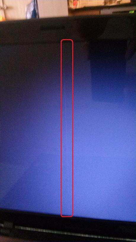

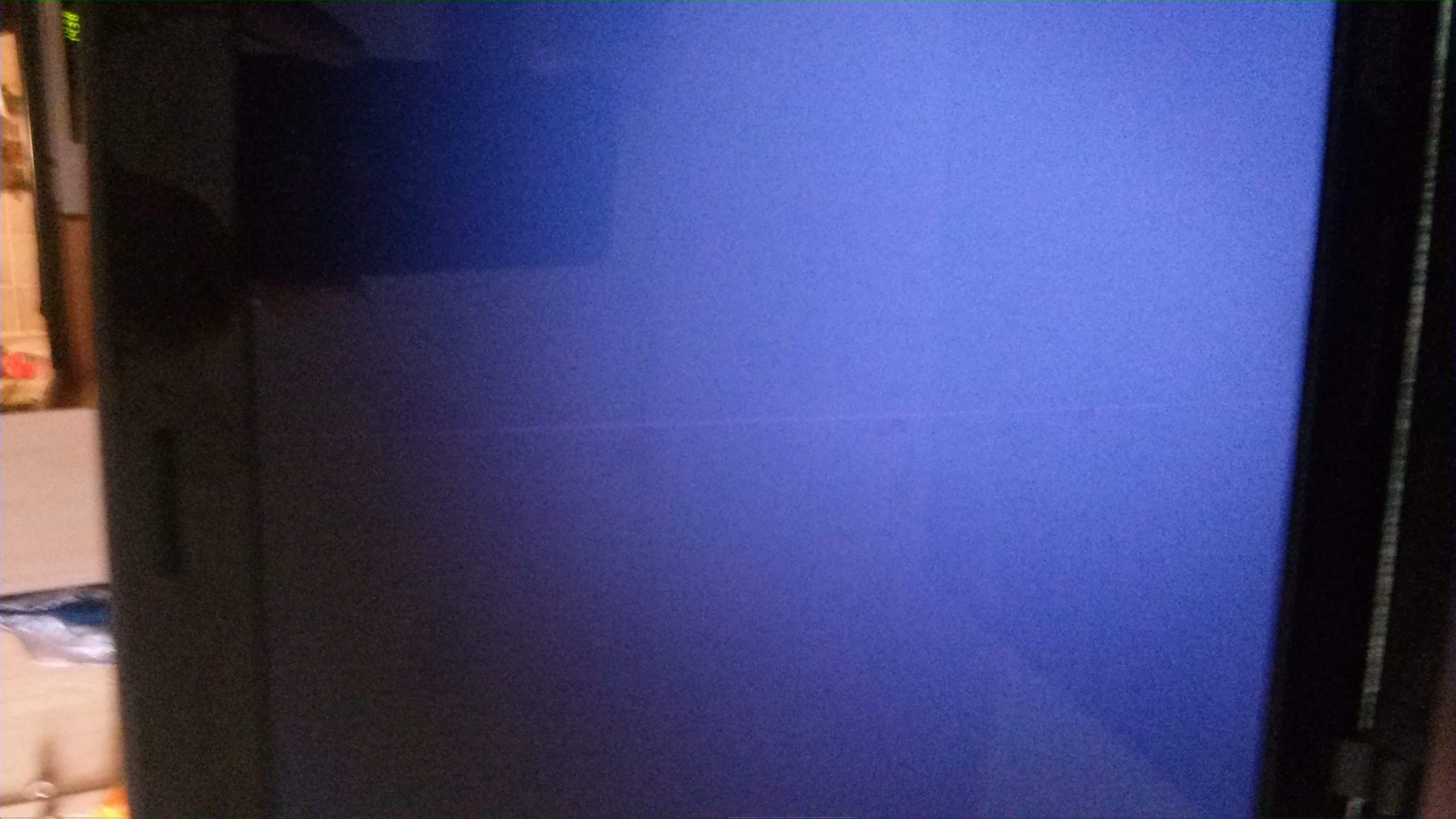

PrintSrceen nic nevyřeší, protože je to HW záležitost, nicméně mohu ho sem dát. Připojím ale i fotku jak to vidím já.
--- Doplnění předchozího příspěvku (10 Črc 2014 14:44) ---
první fotka je obrácena o 90 stupňů... :(

Print screen řeší to, zda je chyba na GK anebo dyspleji. Pokud zde tu prouhu vidíš, dělá to GK.
Jenomže toto není PrintScreen, ale fotka!

Já to bohužel nerozeznám, tak to zkuste vy (zda to vidíte i vy na druhé fotce, nebo je to HW chyba) ;-)
1. obrázek je fotka
2. obrázek je printScreen

Tys to ale vyfotil. Udělšěj ten PrintScreen! Kdo to má rozeznat, když ne ty který tu chybu hlásíš?

Tys mě nepochopil. Já ten printScreen posílám ještě jednou do samostatného příspěvku tedy...
No vy to musíte rozeznat, protože kdyby to byla hw chyba (což si myslím, že je), tak to uvidím tak to uvidím úplně všude... A na zmenšeným náhledu (tak aby ty případné čáry nebyly v "zákrytu") to tam nevidím, vidím ale čáru na stále stejném místě na obrazovce...

Na fotce je ten pruh zřetelně vidět a koresponduje to s mým vyjádřením v mém předchozím příspěvku.

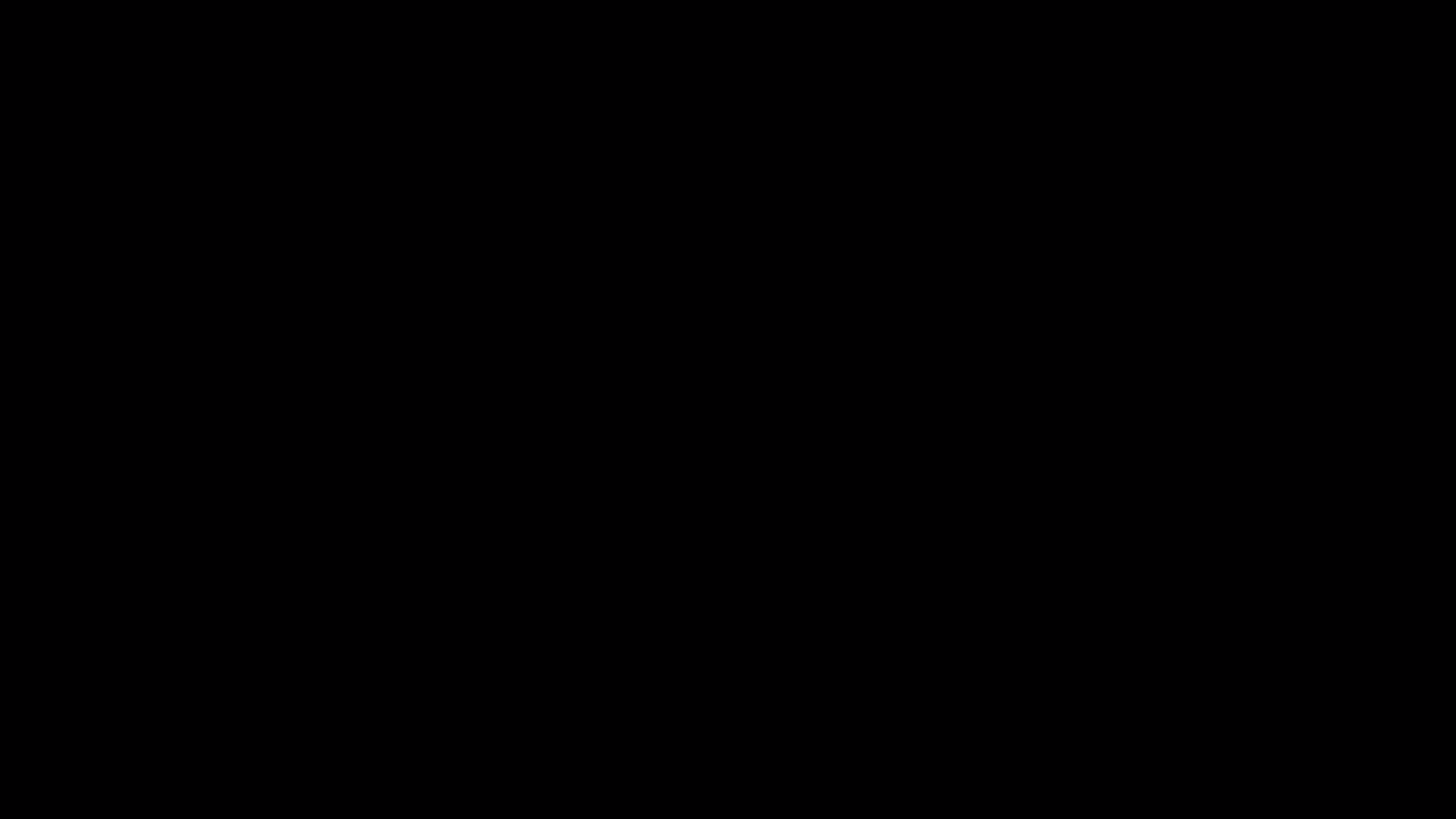

Na černé ploše je to nejlépe vidět. Udělal jsem tedy černý obrázek, aby to bylo nejlépe vidět, ale mohu udělat i klasický screen. Tady:
Ty to nevidíš, ale já tam vidím 1 fialový pruh. Je tedy jasné, že je to HW chyba displeje. Teď mě ale zajímá zejména to, jak to mám řešit. Poradíte? Dík.
