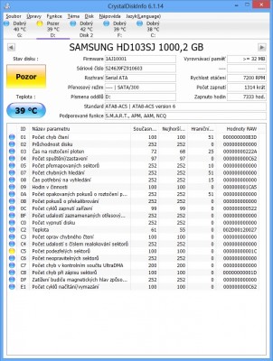

Zdravíčko, dneska se tak nějak celej den vrtám v novým systému, dělal jsem pořádek v discích, a mrknul na CDinfo a u jednoho disku mi to píše pozor. Jedná se o datový disk, nejsou na něm extra důležitá data, problémy s ním zatím nejsou. Vyšší teploty přisuzuji jednak tomu, že mám disky hned nad sebou (ale většinou jsou teploty kolem 37-38°C) takže ty vyšší jsou podle mě z toho, že jsem teď 5 hodin mezi nimi kopíroval hromady dat. Dá se říct jak moc špatně na tom disk je?

Pokud není systémový, není to zas hrozné. Přesto počet podezřelých sektorů je poměrně vysoký a další používání disku bych podmínil jeho častým sledováním. V okamžiku, kdy bude Počet podezřelých sektorů stoupat a/nebo se objeví i neopravitelné a/nebo přemapované sektory nebo se objeví problémy s čitelností dat, začal bych docela rychle uvažovat o výměně.
Ty teploty jsou celkem v pohodě.
