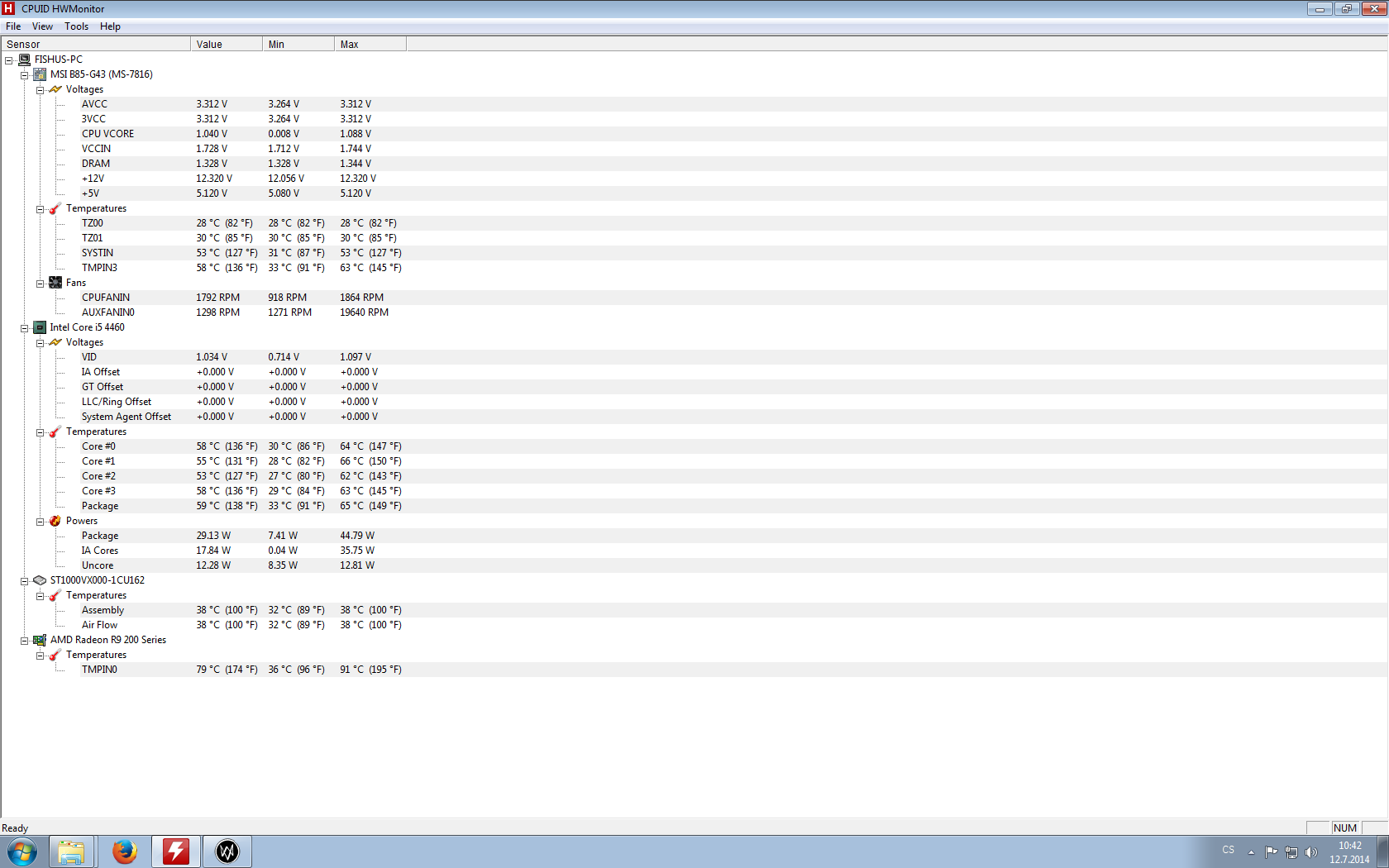

download/file.php?mode=view&id=37758
tak tady mam screen asi pul hodinove hrani Watch Dogs(vse na max.) , ihned jsem ve hre prepnul do windows a print screen

Vše ostatní je O.K, až na grafiku, která má 91 stupnů v zátěži, což se dívím, že se ti ještě neuškvařila. Co otáčky ventilátoru grafiky?
Lenovo W540-i7-4900MQ 2,8GHz / Nvidia quadro K2100M 2GB / 16GB DDR3 / Windows 10 PRO # NVIDIA SHIELD TV PRO (2017) 500GB# Xbox One X#NVIDIA SHIELD K1 # Acer S1003#Xiaomi Mi A1
Re: asus R9 290 a teplota
kde a jak to zjistim ?

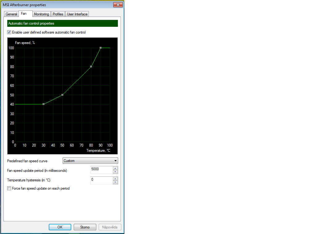

download/file.php?mode=view&id=37761
tady je videt jak mam nastavene defaultne vetraky u GPU ... asi ? Ten Afterburner neznam
--- Doplnění předchozího příspěvku (12 Črc 2014 11:39) ---
ale ted jse divam a je to blbost ... V CCC mi ted ukazuje pri teplote okolo 40 stupnu ze vetraky jedou na 20% a podle afterburner by to melo byt 40% ... tak to mam asi nastavene jinak
--- Doplnění předchozího příspěvku (12 Črc 2014 12:20) ---
ja si myslim ze bych mel mozna jenom nejak prenastavit vetraky ... protoze se mi zda ze vetraky zacnou jet poradne naplno az kolem tech 90 stupnu
