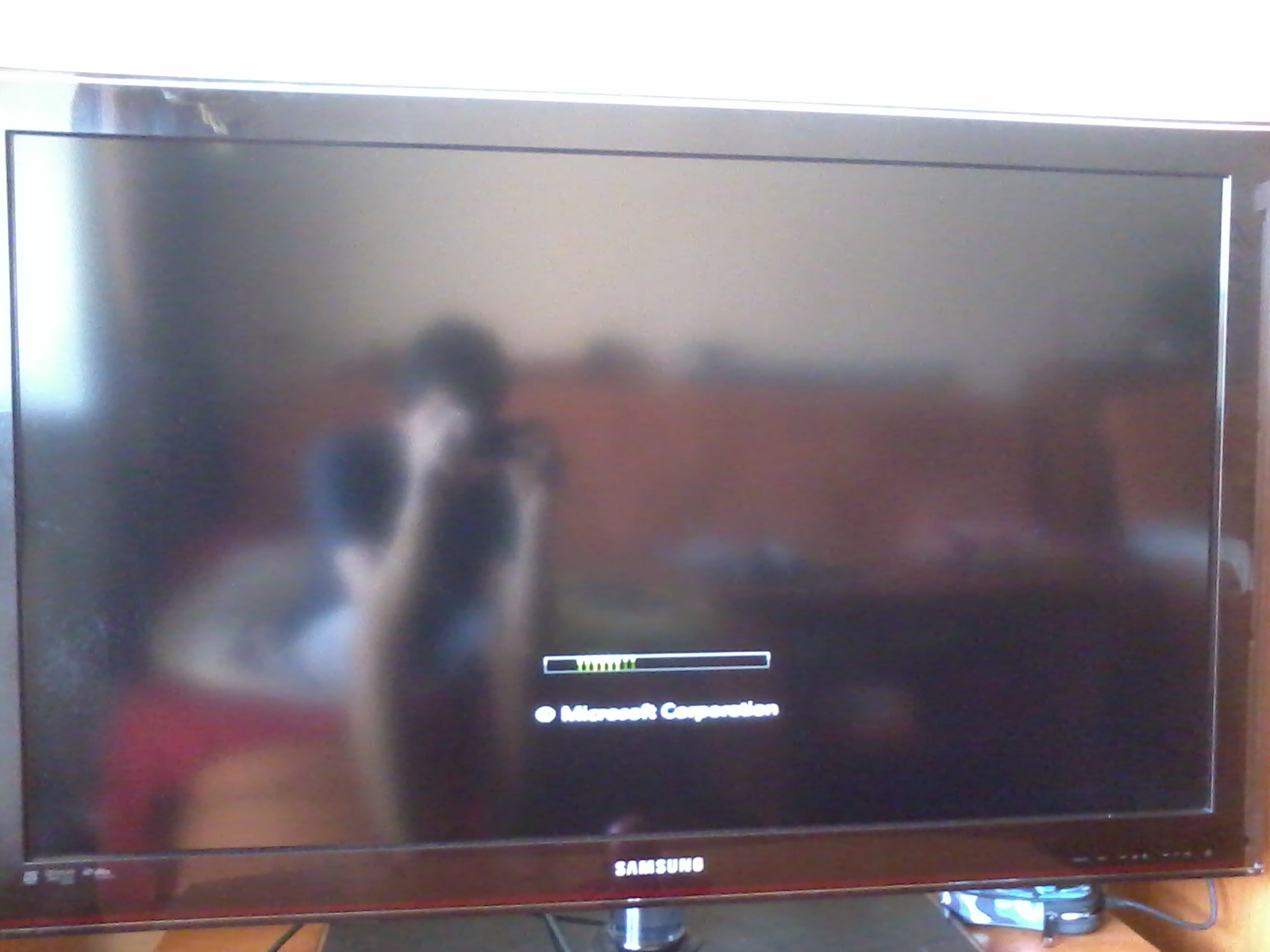

Zdravím, mám takový problém s grafikou nevím jak to přesně popsat ale hned po bootu se mi zobrazí jen tohle načítání windows a pak se obraz vypne a nic už neudělá. Zkoužel jsem spustit i na monitoru i na televizi a e to ten stejný problém.. Ať už zapojim monitor do jakého koliv vstupu tak to pořád blbne. Vím určitě že se jedné o grafiku protože když ji vyndam a jedu přes integrovanou tak není problém. (Sestava v profilu). Za každý návrh budu vděčný.

A jaký návrh čekáš, musiš vyměnit GK.

Jen mě udivuje že se takhle načítá a pak už obraz nejde. Myslím si že kdyby odešla tak už to nezobrazí ani toto ne ?

Pokud integrovaná grafika funguje a tato dedikovaná ne, znamená to že je chyba v té grafice, ve slotu, anebo desce. Grafická karta není žárovka, která se přepálí a nesvítí, ale složité zařízení řízené procesorem. Tam se můžou vyskytnout různé chyby.
Zkus tu kartu vyndat, očistit konektor a zase ji dát zpět.

Tak jsem ji včera vyčistil a znovu dne zapasoval a pořád to blbne. Ale je divný že když spustim v nouzovém tak to jde.

V nouzovém režimu to jede na ten nejzákladnější ovladač, který využívá jen minimum potenciálu GK

Nemáš špatně nastavené rozlišení a kmitočet?
