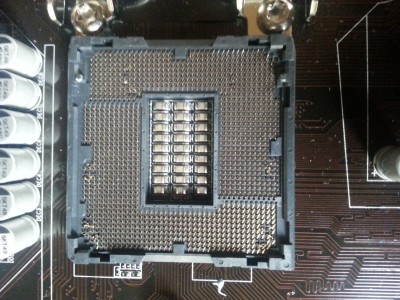

Tak už asi vim, kde je problém..
Takto to asi nemá vypadat, co?? (dolní rohy)

Re: PC nejde zapnout, větráky se roztočí a zastaví
Vypadá to na poškozený sokl pro procesor, jestli dobře vidím.
Tak nějak, reklamuj tu desku.

Nevím, nevím, to je mechanické poškození, zda projde reklamace.
No to jsem si myslel taky, ale nějak nechápu jak se to dá takto poškodit. To by to tam musel doslova rvát. Mohla by to být chyba toho výlisku, ale zase je divně že si toho před tím než tam dával CPU nevšiml. Pokud to poškodil sám, tak jasně reklamace neprojde.

Já právě taky nevim, jestli to má cenu reklamovat.. Nenapadlo mě to kontrolovat, když jsem to rozbalil.. Ale na práci s CPU jsem maximálně opatrný, protože vím, že je to citlivá součástka na takovéto poškození...
Ale opravdu je to poškození tak divné, že to nevypadá jako poškození ode mě.. Každý ten pin je ohnutý na jinou stranu..
Zkusim to a uvidim..
