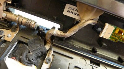

Ahoj, na notebooku mi přestalo fungovat nyní podsvětlení LCD (není to LED). Začalo to asi před půlrokem, kdy se občas stalo, že problíkávalo podsvětlení, stačilo trochu změni úhel rozevření a přestalo to. Časem se to zhoršovalo. Tak jsem dal notebook holce. A nyní když byl doma, jsem ho zapl a zjistil, že podsvětlení funguje už výhradně asi při nižším úhlu rozevření než 30°. Samotný obraz však funguje, ale číst se to fakt nedá.

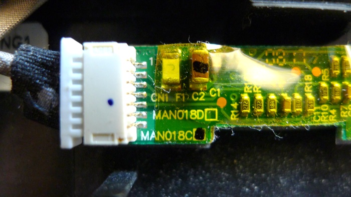

Vím, že se stává, že u notebooků, že to odchází, ale chtěl bych to rozebrat (no notebook jsem rozebral skutečně), co je možné. Chtěl bych se tedy zeptat, která příčina je nejpravděpodobnější. Ty příčiny jsou seřazané "Odspoda". Ten displej je připojen dvouřadým konektorem, který má odbočku pro samotný obraz a pro měnič-. dodám fotku ješě
- že by přímo už do toho konektoru nešlo napětí pro napájení měniče? Nepravděpodobné podle mě
- Zohýbaný kabel od častého zavírání a přerušené vodiče?

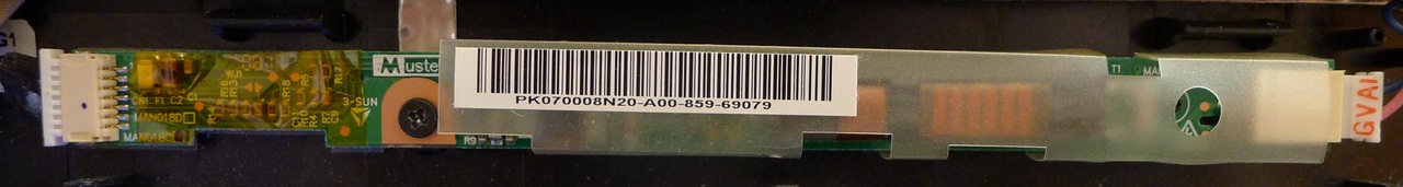

- Přestal fungovat měnič (malý spoj 1cm x 10cm s cívkou, vstup asi 4 vodiče, výstup high voltage 2 vodiče)? Jak to změřit, osciloskp nemám,
Přerušené vodiče od měniče k trubicím
- Přestaly fungovat samotné trubice?

10V jsem naměřil na některých kontaktech přívodu k měniči, ale na druhou stranu jsem neproměřil všechny vodiče, kromě toho ani nevím, jaká tam mají být napětí

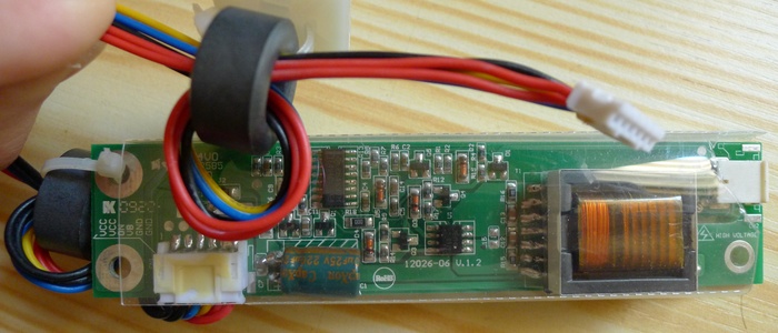

- pokud by byl problém v měniči, šlo by tam dát jiný měnič z televize?
Pokud výstup ze starého měniče připojím ke vstup podsvětlení (2 vodiče HIGH voltage) k funkčnímu LCD panelu z rozbité televize, pak panel je také nepodsvětlen
pohled na notebook
funkční Měnič z rozbité TV
Aktuální měnič
konektor k displeji
detail na přívod vstupního konektoru měniče

Ahoj.Pravděpodobně to bude ten přerušený flex od častého zavírání.Teď jde o to jestli půjde sehnat.
