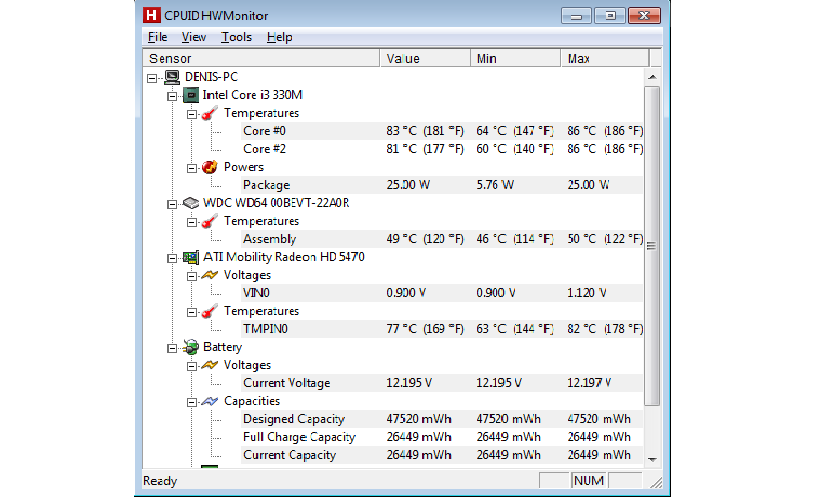

Příspěvekod Denny98 » 19 črc 2014 11:25
Snad je to tohle :)
Snad je to toto :)

Procesor se docela dost přehřívá ... 80 stupnu je už moc
Profoukl jsi někdy ten ntb ?

I grafika a disk má trochu naběháno k vysoké teplotě. Odstraň prach z notebooku a vyčisti ho stlačeným vzduchem. Všechno pečlivě odstraň a podívej se na procesor, zda je tam dostatek teplovodivé pasty.

Vzhledem k vysoké teplotě jak CPU tak GPU, které většinou bývají na jedné heatpipe, bude problém buď v ucpaných žebrech chladiče, poškozené heatpipe nebo vadném ventilátoru.
