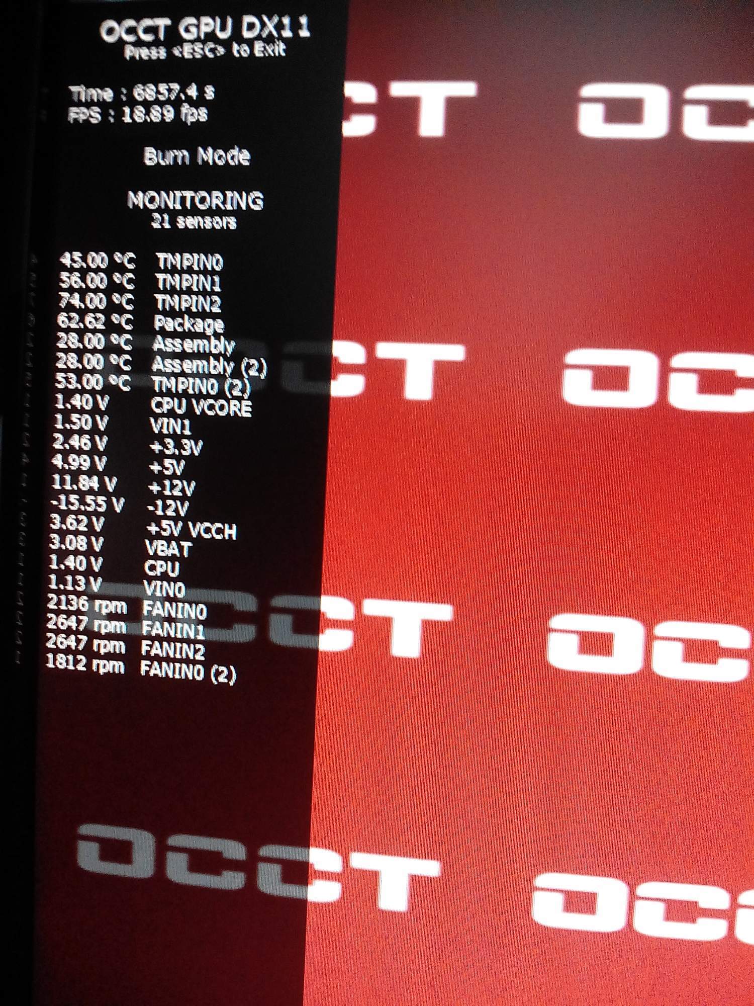

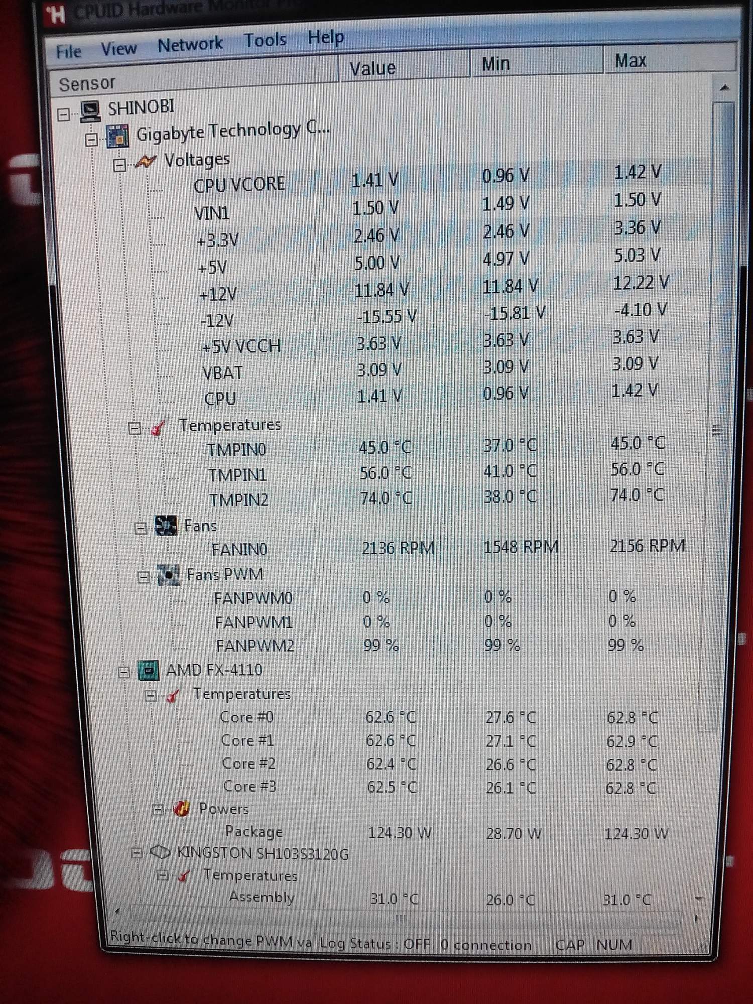

Tak dnes jsem provedl další sérii testů a výsledek je takový:
OCCT zátěžový test GPU + HeavyLoad CPU,MEM,HDD... test běžel dvě hodiny při minimálním chlazení skříně, teploty se ani nedostaly k vyšším hodnotám, kromě severního můstku, který vyšplhal na 74°, po dvou hodinách se projevilo zamrznutí.
Další test:
OCCT test GPU + HeavyLoad CPU,MEM,HDD... test běžel opět dvě hodiny při maximálním chlazení skříně... po dvou hodinách bez záseku, zkusil jsem vypnout chlazení skříně... po hodině běhu bez problému.
Další test:
OCCT test GPU bez HL... bez chlazení skříně, po dvou hodinách bez problému.
Další test:
OCCT test PSU + HeavyLoad CPU,MEM,HDD... bez chlazení skříně zamrznutí po 15ti minutách.
Nyní zkouším samotný test PSU bez chlazení skříně... Nicméně jak pozoruji ty teploty, tak v těch problém nebude, všechny jsou v absolutním pořádku.
Pořád mám tušení, že problém může být v základní desce... :/
Hodnoty (V) při zamrznutí pc
Obrázky vkládej jako přílohy přímo sem, né jako externí odlkazy.
//Martab

Ty programy nebývají uplně přesné, ale ta -12V se mi moc nelíbí, je docela hodně rozkolísaná...
