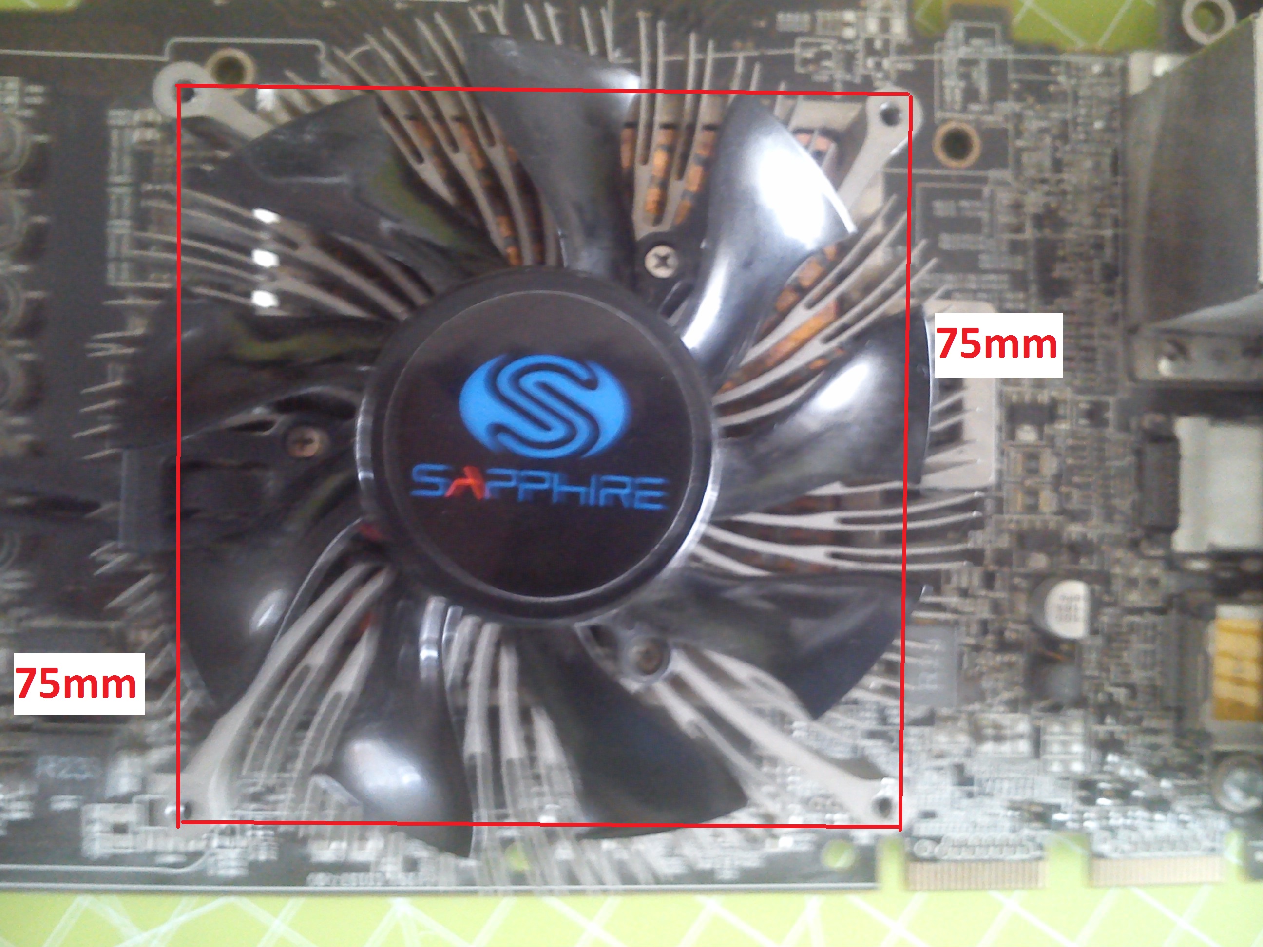

Ne, je to HD5770.
Nabizel jsem ji tu, ale jak mi prisla do rukou, tak jsem zjistil, ze chladic jede na 100%. Tak jsem vlakno smazal.

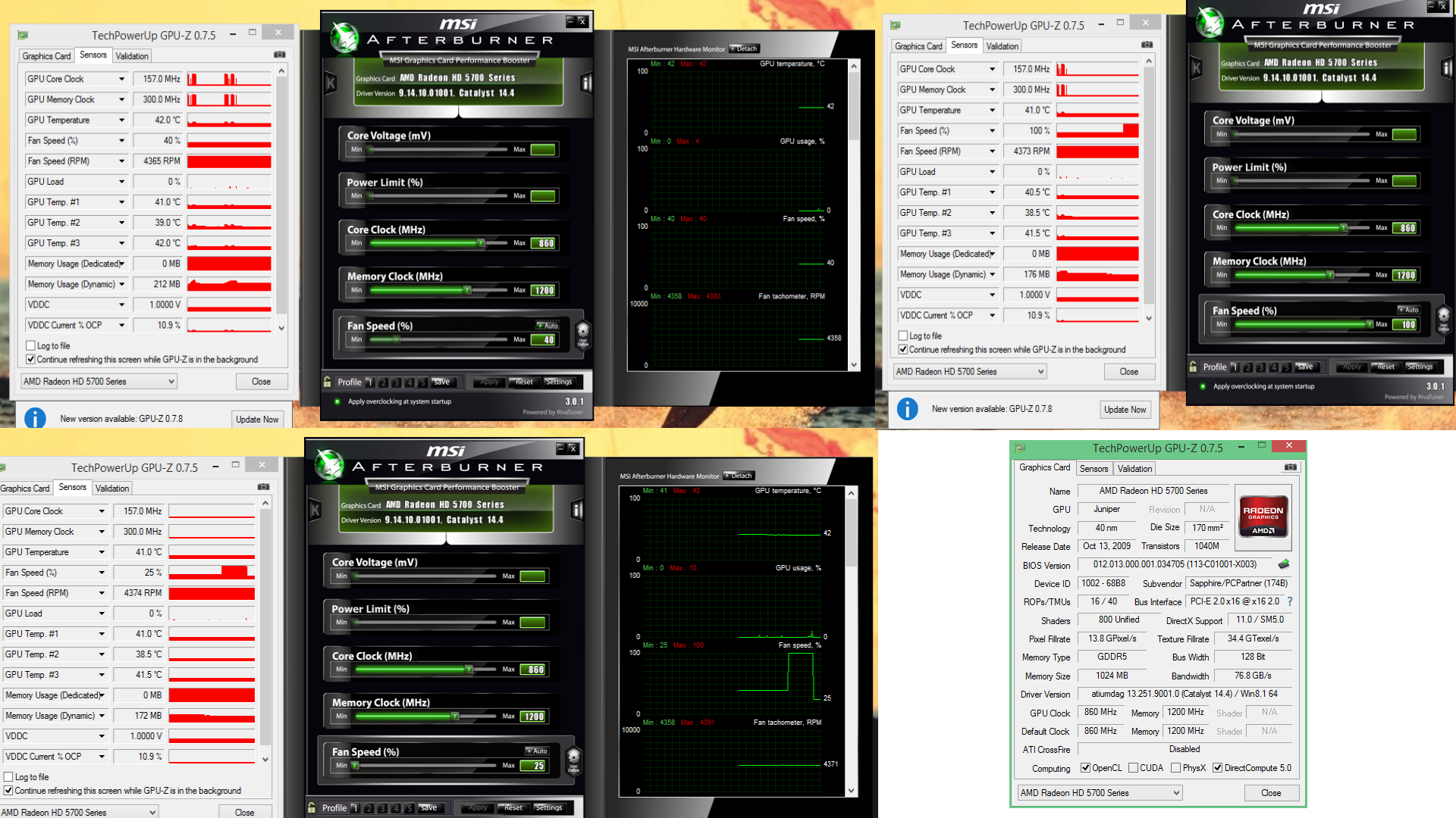

SW regulace nereaguje
Rozmery:
Potom nemuzu nasadit kryt

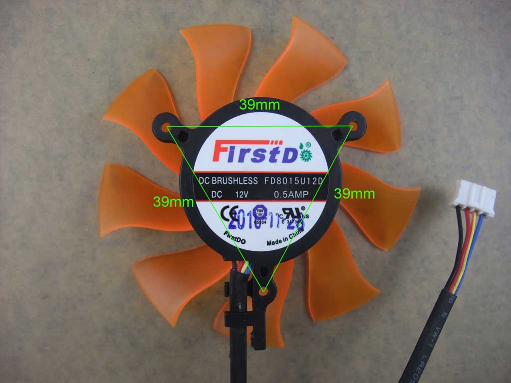

fotka z ebay

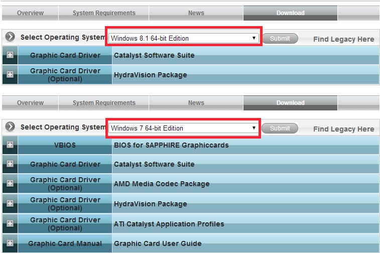

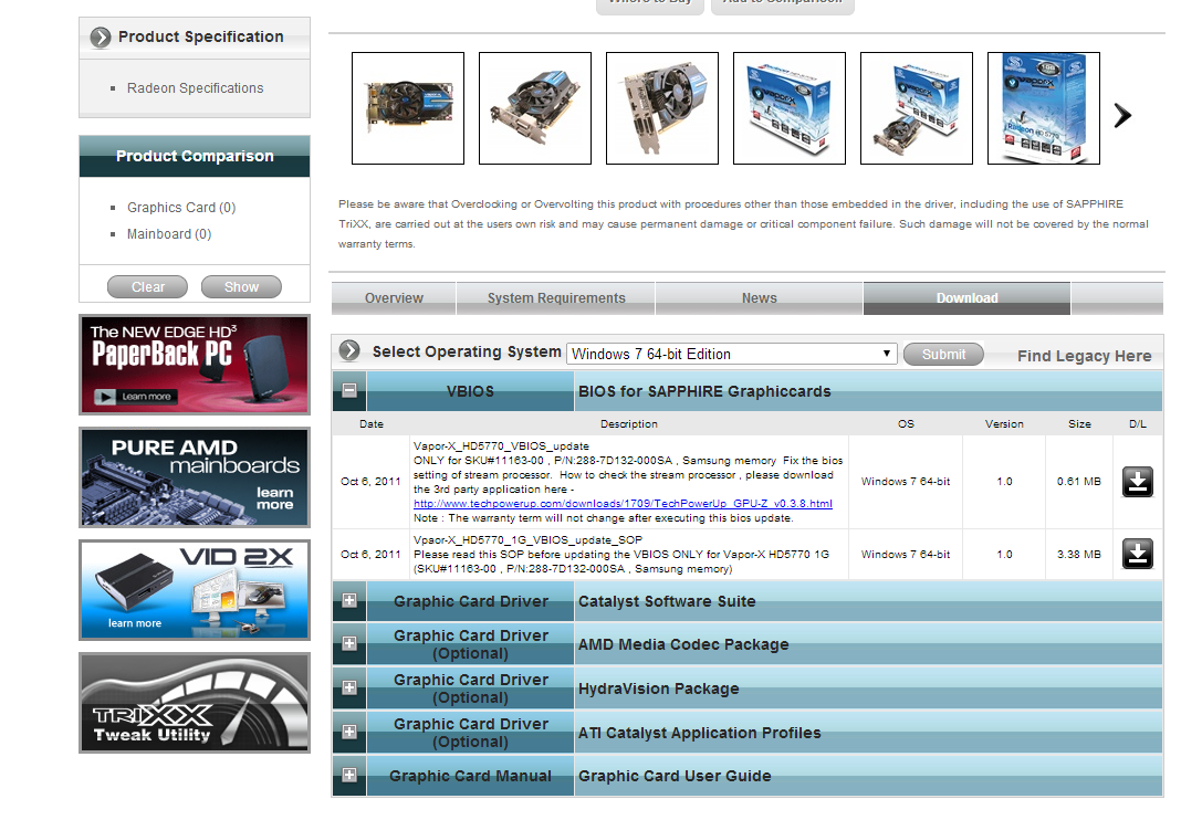

Mam zkusit ten bios preinstalovat ? Neumim vubec vycist zda mam tuhle verzi nebo ne.
Takhle se jmenuje slozka:
Vapor-X_HD5770_VBIOS_update_633973387407661250

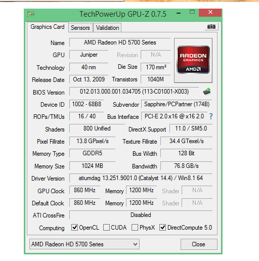

Jestli nejtissi tak to ted posoudit opravdu nemuzu. Ted jede jak vysavac :D Kamos ji mel rok v krabici a rikal, ze jak ji tam daval, tak zadny problem s chladicem nebyl.
V Catalyst Control Center jsem to nezkousel. Jen pres TRIXX, SpeedFan, MSI AfterBurned.
Drivery jsem mel:
14-4-win7-win8-win8.1-64-dd-ccc-whql
AMD_Catalyst_13.12c_W7_W8_WHQL_635278852866777719
Nic se nezmenilo. Jak jsem se dival, tak tam pasty moc nebylo...
Nemuze delat jeste Windows 8.1 neplechu ? Protoze na strankach Sapphire jde stahnout ten BIOS karty jen na Windows 7, XP

--- Doplnění předchozího příspěvku (25 Črc 2014 16:35) ---
Tak jsem zjistil, ze mam stejnou verzi BIOSu, co nabizi SAPPHIRE. Udelal jsem i reinstall. V pondeli pujdu pro pastu a zalman regulator. Ale nevim jestli 3-pin bude fungovat jak ho napojit na grafiku, kde je 4-pin konektor. Pry se to nejak da, ale potreboval bych navod, ktery nikde neumim najit. Vsude jsou jen videa na pripojeni FANu.
