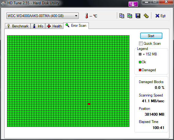

lze nějak opravit/zablokovat sektor v HDD který je poškozený (viz. obr - příloha) ?
Jde mi o to, že pokud tam nainstaluju OS nebo cokoliv jinýho nemuselo by to pak fungovat správně a ten disk se mi zahazovat ještě nechce.
Díky

Zkontroluj disk a dej sem log - úpravy/kopírovat. http://www.slunecnice.cz/sw/crystaldiskinfo/
A není to oddíl, ale blok o velikosti 152 MB.

To nechápu! Zkontroluj to tedy Western Digital - Data Lifeguard. Také můžeš použít příkazový řádek a chkdsk /f , nicméně tu kontrolu bych provedl.
http://cs.wikipedia.org/wiki/CHKDSK

Tak ten WD life guard nedokončil test, protože objevil vadný sektor a když jsem dal repair, tak to nepomohlo a pak jsem mohl dát jenom close, ale žádnej log nevyjel nebo nevím, kde ho hledat. Ten chkdisk přes CMD jsem zkoušel. Projel ten disk za pár vteřin a oznámil, že to žádnou chybu nenašlo.

Pokud nejsou s PC problémy, tak si s tím nelam hlavu. Pokud si použil chkdsk /f, pak by to ten vadný blok mělo vyřadit pro zápis, ale že ti nejde CDI fakt nechápu, žáídný fígl tam není.
Nevím jaký máš systém, ale možná je třeba to spustit pravou myší jako Správce.

Právě že naopak. Chkdisk nic nenašel a kontrolu proved během pár sekund (příšlo mi to divný), WD Data Life našel vadný sektor, který nedokázal opravit, ukončil test a doporučil mi kontaktovat WD podporu.

A není ten sektor už vyřazený? CHKDSK by to měl provést při kontrole, a možná ten HDTune funguje o úroveň níže, až pod filesystémem, potom ho najde i když ho operační systém už nepoužívá. Ale to jen hádám.
Můžeš ten disk úplně zaplnit nějakými daty, a pak je zkus zpětně přečíst, pokud možno i porovnat s původními, nejlépe několikrát. Když se vyskytne problém při čtení nebo rozdíl, znamená to že se vadný sektor použil, a bude se to řešit. V opačném případě není důvod si lámat hlavu.
