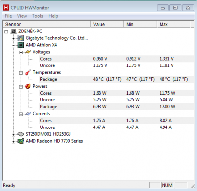

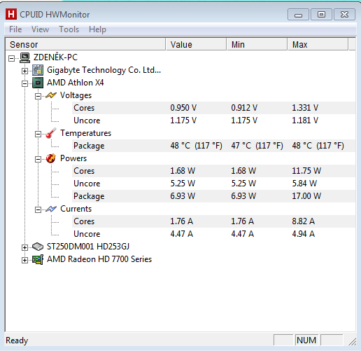

hustoch
Příspěvky: 352
Registrován: prosinec 12
Re: Teplota se zvýší na 70C (Problém stále přetrvává)
Příspěvekod hustoch » 25 črc 2014 19:58
Tak tady to je....
Po zapnutí opery....
Všechno vypnuté (Hned po načtení win)
Příspěvekod Oxxid » 25 črc 2014 20:00
Me to prijde spise jako vadne cidlo...

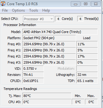

Příspěvekod Oxxid » 25 črc 2014 22:03
Co rika Core Temp nebo Real Temp?
hustoch
Příspěvky: 352
Příspěvekod hustoch » 26 črc 2014 15:57
Pěknou kravinu
