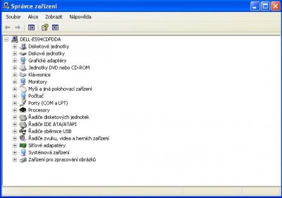

K operačnímu systému CD nebylo, ale bylo k počítači. Dej sem do přílohy screen ze Správce zařízení.

Blue Spirit: Screen, předkládám zde: Obrázek

Takže skutečně chybí ovladač zvukové karty. Najdeš jej na CD k základní desce, případně je ke stáhnutí na stránkách výrobce základní desky. Název je zpravidla vytištěn na základní desce i s názvem výrobce desky. Pokud nemáš CD k ZD napiš sem celý název ZD a jejího výrobce a jaký OS používáš. Pomůžeme jej najít ke stažení.
