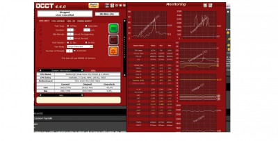

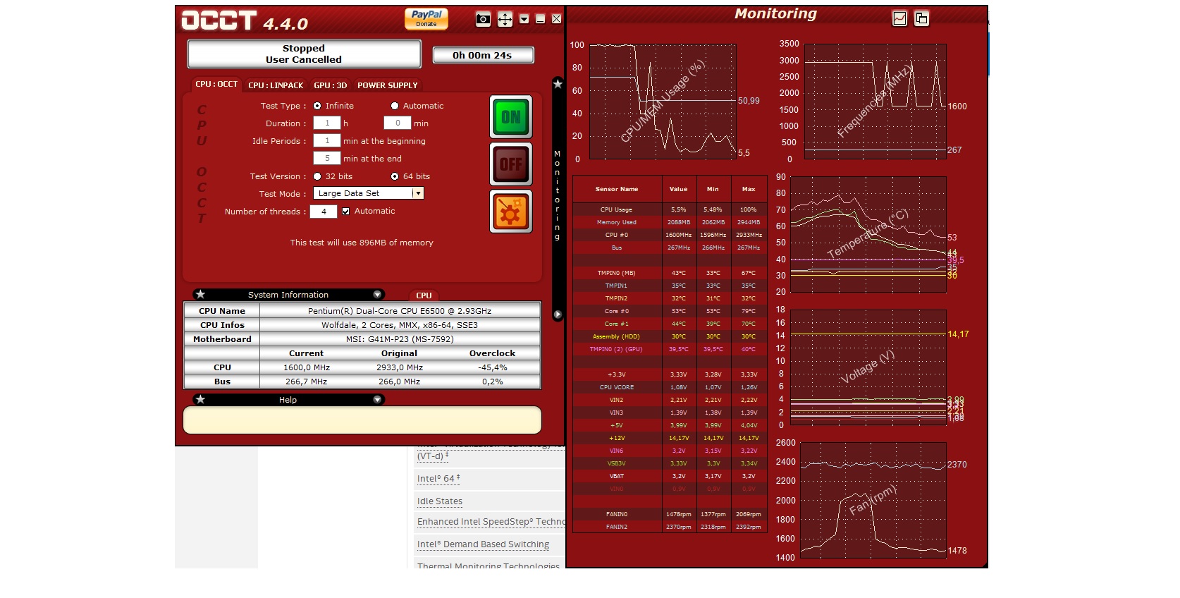

Potřeboval bych poradit: Čistil jsem PC od prachu a sundával jsem i chladič z CPU, abych ho štětečkem pořádně oprášil - já blbec zapomněl na to, že pak se musí měnit teplovodivá pasta. Pc jsem dal do kupy (vše jsem zkontroloval jestli je utažené a správně upevněné) a pak se začali dít věci. Po spuštění jeli větráky (nebo nejspíš jen jeden a to větrák odvádějící teplo ze skříně) naplno. Nechal jsem PC najet a mám zvyk si vždy vše zkontrolovat (hlavně po takovém zásahu). V programu OCCT jsem zjistil, že procesor se při zátěži strašně rychle zahřeje (za 24 sekund, ale jakmile je v nečinnosti zase rychle klesne na normální hodnoty - asi za 7s.).

A vadi Ti, ze ventilator bezi po spusteni naplno? Pokud se potom sklidni, pak neni co resit. Jinak ventilator, se da vetsinou nastavit v biosu. Ty teploty na screenu jsou v zatezi nebo v klidu?

Ventilátor řve neustále naplno. Teploty jsou v zátěži, konkrétně po dobu 24 sekund, pak už jsem to raději vypnul. Max. teplota CPU má být 71,5 - 73°C.
*EDIT
Takže v průměru jsem to nechtíc dotáhl během testu na CPU na 74,5°C, ale jak říkám hned to šlo dolů.
*EDIT

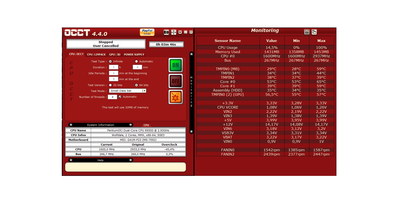

Teplo ve skříni není teď do ní foukám normálním větrákem (bočnice je otevřená), GPU má místo normálních 54°C ->39°C, ale na MB a CPU vliv žádný, chlazení ve skříni je tedy dobré + když se zahřívá procák zvýší se mi otáčky na FANIN0 (na procesoru), ale na FANIN2 mi jede neustále na max ať má bedna nebo CPU jakoukoliv teplotu.
Jinak ona tam je ta původní pasta, ale prostě je původní ne nová, takže se tím odlepením narušila, možná už takhle špatná vodivost.
Jo a našel jsem údaje ze starých testů a ten větrák co řve má 2300 - 2400RPM - dříve měl jen rozsah 2150 - 2200RPM -> že by jen těch pár otáček dělalo ten kravál? - byl trochu zanesený, ale že by až tak moc?
Ok zítra sem dám záznamy ze starého testu, koukám, že max teplota CPU bývala nižší, ale ne o tolik kolik jsem myslel.
Jo a díky za pomoc a konzultaci, tak zítra.

Re: Vysoké teploty při zátěži Vyřešeno
Tak pastu už mám, chladič i IHT jsem vyčistil od zbytků pasty pomocí technického lihu a nanesl tenkou vrstvu nové pasty - teploty max +- 60°C (jak to má být) a já jsem rozhodně spokojen.
Dříve: (před problémy s přehříváním)---------------------------Teď:
jádro 1 -> 75°C----------------------------------------------------jádro 1 -> 65°C
jádro 2 -> 69°C ---------------------------------------------------jádro 2 -> 59°C
