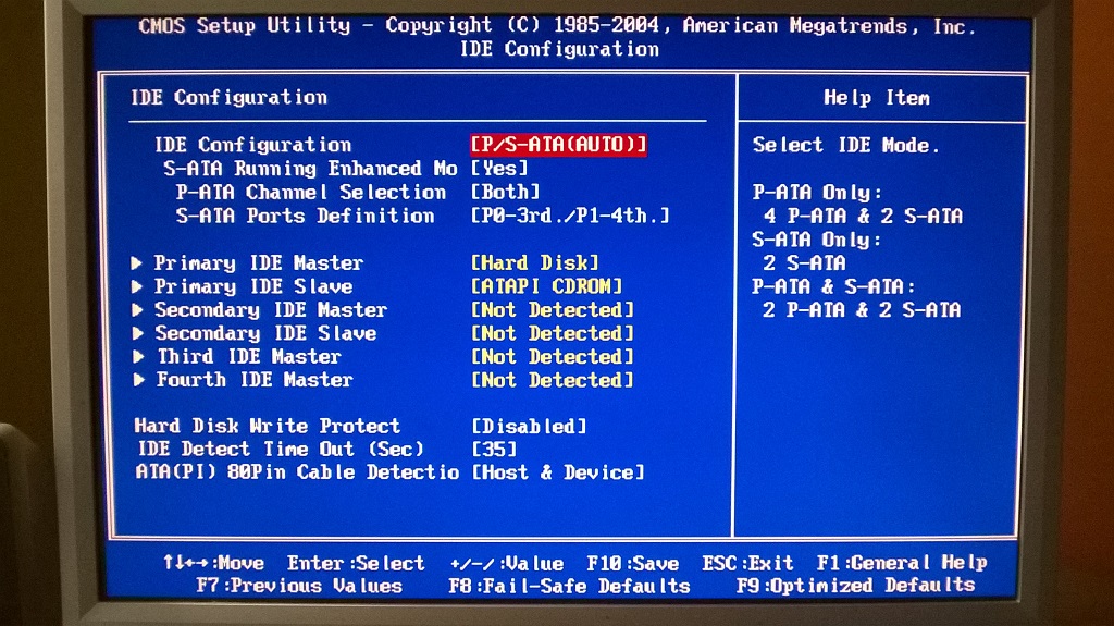

Po zpětném zapojení mi nastal problém s bootem CD s Windows XP SP3. Po zapnutí PC pípne a objeví se hláška "!! The current S-ATA configuration for Windows(R) 2000/XP only !!". Podle stáří komponentů tipuju, že tam byl instalovaný Windows XP, tak nerozumím problému.

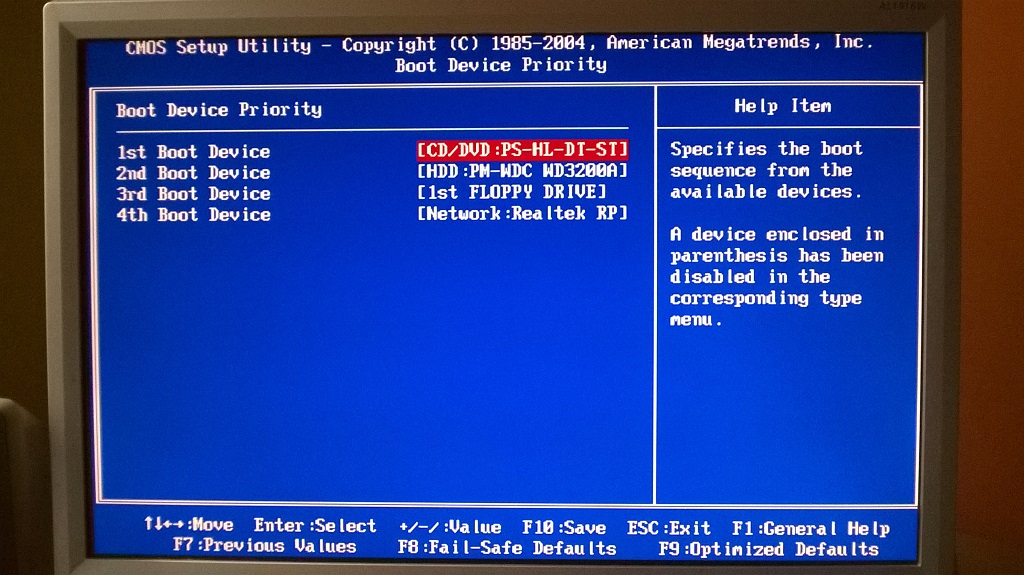

Přikládám obrázky z nastavení BIOSu:

Nastav BIOS do defaultního nastavení a nastav datum a čas. V pořadí bootovaní nastav první mechaniku.
Jinak ta hláška se týká nastavení S-ATA a disky jsou pouze IDE.

Provedl jsem, nejde mi akorát nastavit datum 29/07/2014, jde jen 01/07/2014, ale to asi nebude tak podstatné. Zkusil jsem tam vložit jiný boot CD s Windows XP a naběhl Caldera DR-DOS 7.03... Co s tím teď? :D DOS si už fakt nepamatuji :) Jinak je tam i disketová mechanika zapojená, tak nevim jestli může pomoct ji odpojit.

Datum dej 07/29/2014 a IDE configuration na P-ATA only, kdyz stejne nemas zadne SATA zarizeni.

PC zapnu, proběhne "check" komponent, červeně napíše o té SATA konfigurace co jsem psal výše, pak ještě problikne cosi (nestíhám to přečíst), ale po SHIFT+F10 se objeví jakási další nabídka od Realtek na bootování. Zda chci bootovat přes síť, boot dle BIOS a ještě další dvě nabídky. Dám dle BIOS a pak se mě to zeptá, jestli chce PC spustit ve stavu nouze atd. (to určitě znáte) a ať zkusím cokoliv, začne nabíhat Windows XP, ale po chvilce problikne klávesnice a PC se "restartuje" a celý to takhle běží dokola...
EDIT:
P-ATA only není v nabídce. V nabídce je:
    Disaled
    P/S-ATA (AUTO)
    S-ATA Only
    P/S-ATA (Win98/Me)
Originál CD bohužel nemá...

Nastav na P/S-ATA (AUTA).

Co se týče bootování ze sítě, to lze vypnout (a urychlit tak boot), je to položka Boot On LAN nebo něco v tom smyslu.
Manuál najdeš na webu výrobce.
