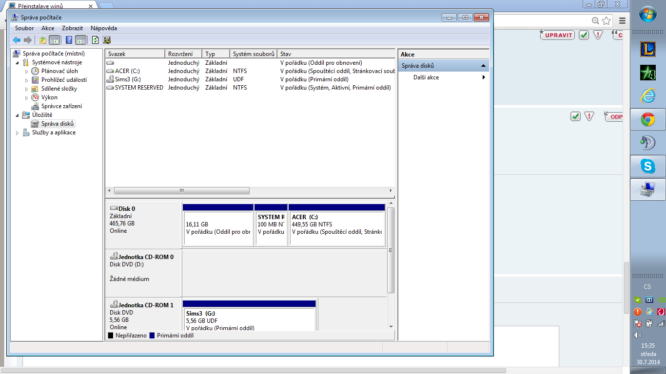

Dej sem screen ze Správy disků - Tento počítač - Spravovat - Správa disků. A také si přečti co je o obnovení napsáno v manuálu. Možná je to jinak.

Pravou myší klikneš na Tento počítač - Spravovat - Správa disků.

Příspěvekod Gregory1 » 30 črc 2014 15:36
Screen

Příspěvekod guest » 30 črc 2014 15:45
To vypadá dobře a obnovení by mělo fungovat, buďto to děláš špatně, nebo je to u tvého modelu jinak - takže přečíst manuál!
