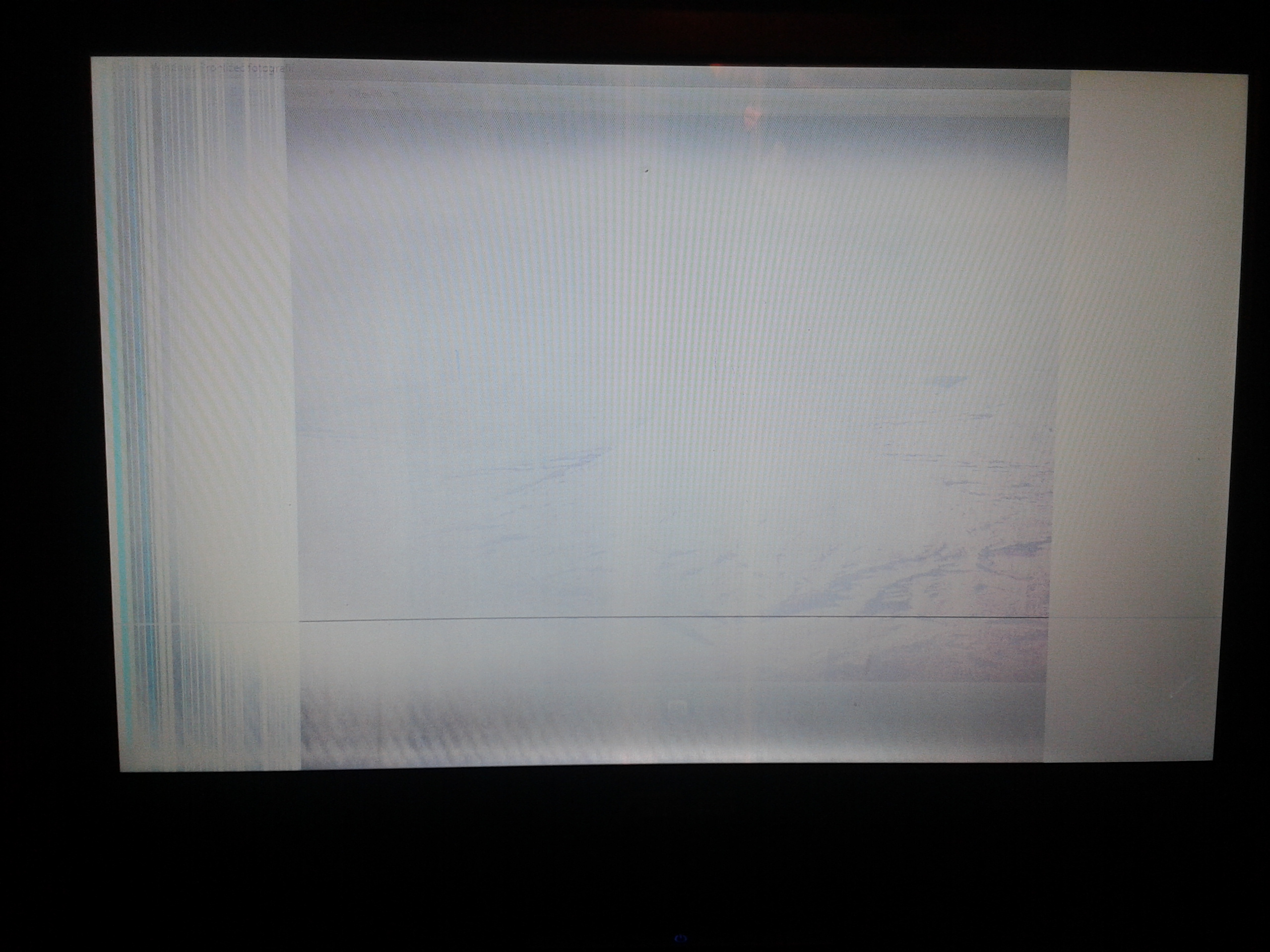

je to asi měsíc co mi začal display na notebooku Asus X51L zamrzat a vytvářet pruhy, ale vždy pomohlo když jsem s monitorem trošičku zakroutil a obraz zase na chvíli naskočil. Stávalo se to čím dál časťeji. Tak jsem to rozdělal a snažil jsem se hýbat s konektorama a kabelem co tam vede, v domnění, že se jedná o špatný kontakt nebo ukroucený kabel v pantu, ale nic se nestalo pomáhá pořád jenom "kroucení/držení". No dnes už to nefunguje vůbec. Abych mohl něco dělat musím display držet, aby mi obraz nezamrzl a po chvíli úplně nezbělal. Prosím mohli byste mi poradit, co by mohlo být příčinou? Obávám se, že budu nucen si koupit nový počítač, protože cpát peníze do tohoto starého notebooku už se asi nevyplatí.
Začátek - zamrznutí + pruh

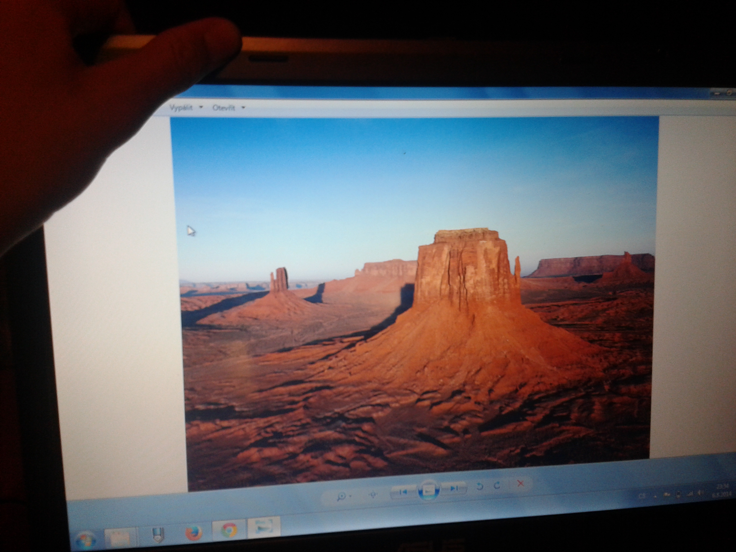

Po chvíli celý obraz zbělá

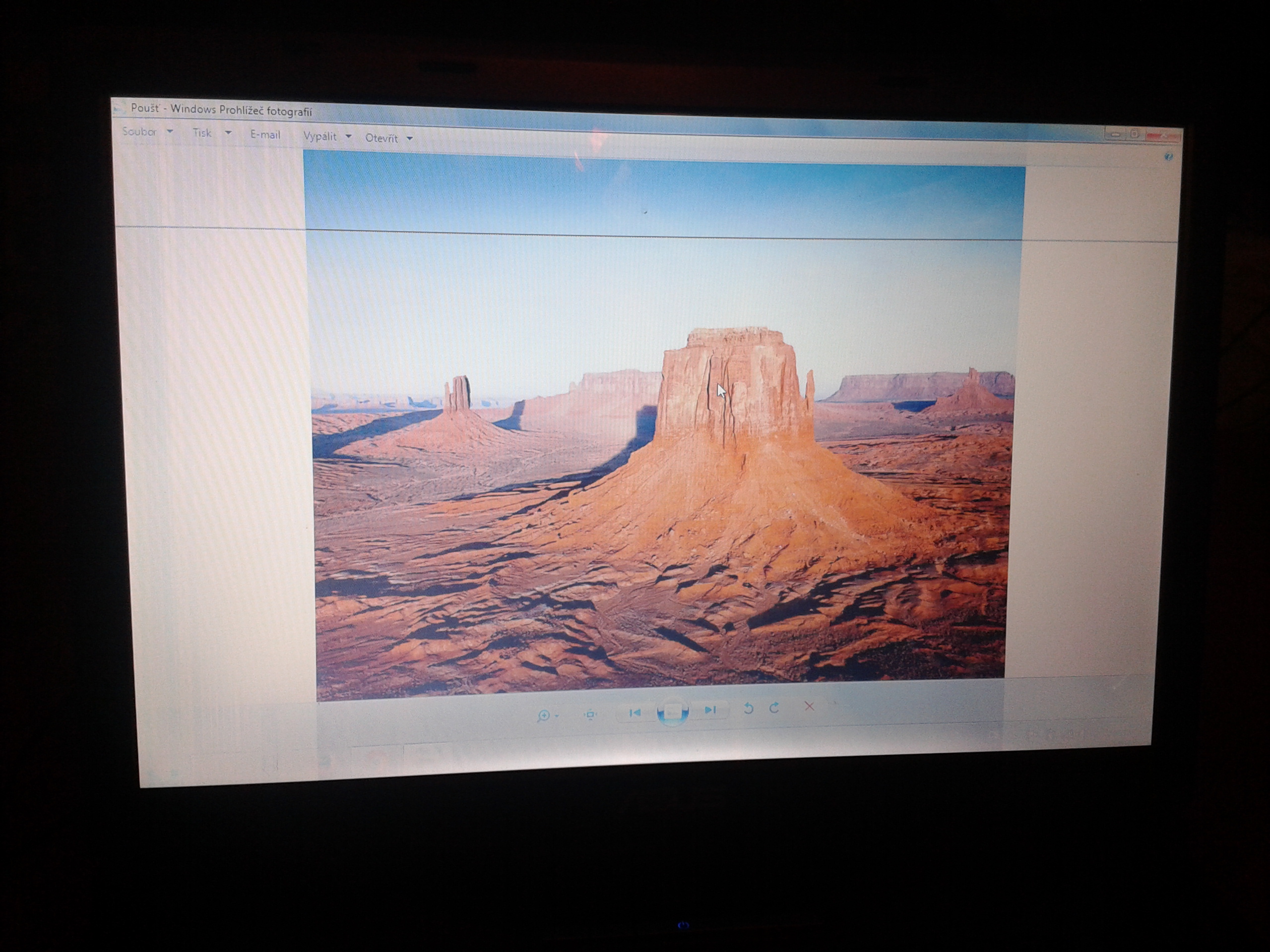

Aby byl obraz v pořádku musí se display držet

Příspěvekod guest » 07 srp 2014 12:50
Vypadá to že ten kabel je vadný.
