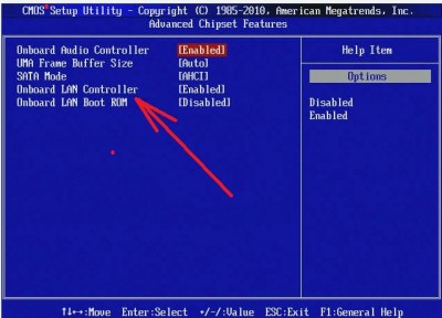

Podívej se do Biosu zda není zakázán.

prosím tě a kde to najdu v tom biosu,jsem docela laik přes pc
Re: síťový adaptér
Příspěvekod guest » 10 srp 2014 15:00
Hledej něco jako Onboard Lan (ethernet) Controller a musí být na Enabled.

mám tam akorát onboard Devices Configuration to co jsi mi psal tak vůbec
Re: síťový adaptér
Příspěvekod guest » 10 srp 2014 15:04
A když to rozklikneš? Tam by mělo být něco jako Onboard Lan.

Configure ITE8712 Super I0 Chipset a pod tím jé Seriál Port1 Address - parallel
--- Doplnění předchozího příspěvku (10 Srp 2014 15:17) ---
přímo v chipsetu SOUTHBRIDGE Configuration po rozkliknutí onboard LAN (auto) a pod tím OnBoard Lan Boot ROM (disabled)
a v TOOLS je AI NET 2 po rozkliknutí Check Realtek Phy Lan cable (disabled)
Re: síťový adaptér
Příspěvekod guest » 10 srp 2014 16:02
Tohle by mohlo být ono, změň to na Enabled.
