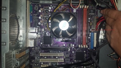

Zdravim mam problem, Monitor u Pc nenaskoci. Sestava normalne fungovala problem co sem nasel byl ve (valecku - nevim jak se tomu rika jinak) na zakladni desce ten sem vymenil. Problem je stale pri zapnuti se rozjede bedna a monitor se nerozjede blika jako bych mel vypnute pc. Je problem v zakladni desce ?

Vzhledem k tomu že měníš válečky aniž bys věděl co to je, je to velmi pravděpodobné. Pokud byl tím válečkem kondenzátor, pak je třeba vyměnit všechny.

ja sem to nedelal . Dela to kamarad ktery ma skusenosti. Jiny kondenzatory nafoukle nejsou..

No celkově opravovat si desku je celkem punk .. Nevíš co všechno ten spálenej kondík mohl vzít sebou

no to prave nevim co stim dal. Svoji co sem mel tak opravil taky tam jich bylo vic a slape jak hodinky.
cevena cara to je on

Opravovat desku výměnou kondenzátorů je celkem normální. Nejsou totiž spálené, pouze vyschlé, popř. vyteklé (ztratily kapacitu). Obvykle s sebou nic nevezmou a po výměně všech kondenzátorů vedle CPU, popř. i jiných podezřele vypadajících deska opět chodí.
Podle čeho vlastně soudíš, že "bedna" najede? Větráky nejsou směrodatný ukazatel. Co dělají kontrolky? Nějaké pípání? Zvuk HDD, mechaniky? Znělka Windows? Apod.

3. Tebou označený kondenzátor na 99% nezpůsobil Tebou popsanou závadu.
Zkus spustit PC v minimální konfiguraci - zdroj, MB, jedna RAMka, monitor, grafika (pokud není integrovaná), bez HDD. PC by měl naběhnout a hlásit, že nemá z čeho bootovat
