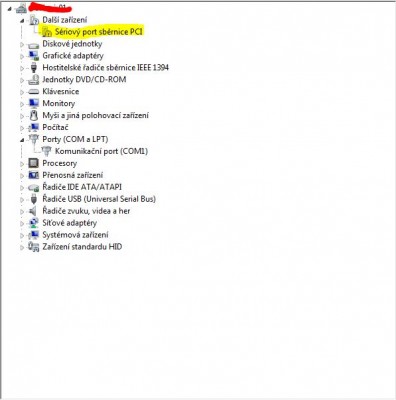

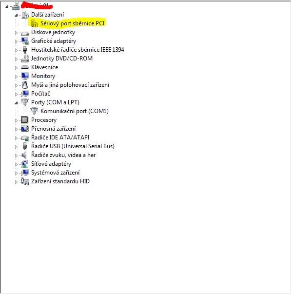

Ahoj, koupil jsem paralelní port do PCI přesně tento: http://www.geeks.com/details.asp?invtid ... 8875-1P-WB a potom ještě jeden. Ale oba dva se systému nedaří automaticky nainstalovat. Ovladač se mi na to nedaří sehnat.
Mám Windows 7 x64 .
Správce zařízení

Jestli jsi koupil přesně ten, tak jsi k němu dostal CD s ovladači. No tak najdi ten správný a nainstaluj.

Nekoupil jsem přímo nový CD k tomu nemám. Opsal sem typ z nálepky na něm.

A svěříš nám ten typ?

Je to až dole na té stránce P/N .
Je to teda part number a podle něj sem našel i tu stránku: SD-IT8875-1P

Tak mám vážné obavy, že ani s originálním CD tu kartu nenainstaluješ. Jednak driver k té kartě snad na netu vůbec není a jednak ta karta je relativně stará a W7 drivery snad vůbec neexistují.
Mrzí mě, že Ti neumím pomoci.
