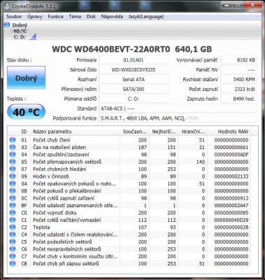

dnes, když jsem zapl notebook, se mi z ničeho nic začal zasekávat. Když jsem na internetu, na youtube dokonce kvůli tomu ve videích vypadává Adobe Flash každou chvilku (sám se opět nahodí), když je přehrávaná hudba, nebo nějaké video. Ve hrách to snížilo výkon (pokles FPS). Malwarebytes mi našel nějaké malwary, ale ty jsem ihned uložil do karantény a poté smazal. Několikáté restartování notebooku nepomohlo, vyčištění CCleanerem a také i s Advanced SystemCare je bezvýsledné. Jen podotýkám, že včera jsem večer jsem ho musel vypnout "natvrdo", protože z nějakého nepochopitelného důvodu mi nešel vypnout klasickým způsobem (přes tlačítko Vypnout). Byl bych rád, kdyby se tento problém vyřešil, snad někdo bude vědět. Hlavně mě neodkazujte na HiJackThis (tím jsem si už tento rok prošel), díky za každou radu. :-)
Edit 19:09: Všiml jsem si, že při každém záseku stoupne stav procesoru na 100%.

Tento problém může způsobovat několik příčin - chyby na disku s OS - spustit kontrolu disku programem CrystalDiskInfo a výsledek vložit sem. Další příčinou může být nějaký vetřelec z netu i když píšeš, že jsi kontrolujiž dělal doporučuji sekci HiJackThis. Jaký máš antivir a firewall?

Sice to není kompletní, ale že by byl disk v dobré kondici, to asi ne. Kdy jsi si nechával zkontrolovat log. na viry? Zkus ten log.

Dej sem ten log z CDI.

Už jsem ho tu dával, je v předpředposledním příspěvku. :-)
Re: Neočekávané zasekávání notebooku při bežné práci
Příspěvekod guest » 24 srp 2014 21:41
Mně se tu ale žádný log .nezobrazí? Log se dělá úpravy/kopirovat.

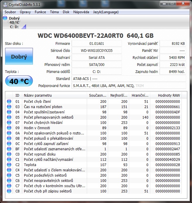

Co teď?

To není log (log je textový soubor), ale screen. Podívej se kolik je tam otřesů, pak se nediv že to zlobí.

Příspěvekod Deny18 » 25 srp 2014 12:54
Vždyť s ním tolik netřískám, ani ho nějak moc nepřenáším. To by mě zajímalo z čeho ty otřesy můžou být. Jedině z těch šachet tady. :lol:
