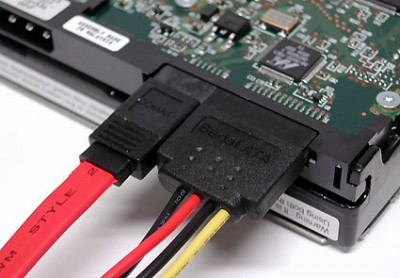

Dobrý den chtěl bych zapojit nový HDD zatím tam mám jen jeden s názvem: ST380815AS (80GB) je na něm systém atd. druhý se nazívá: st1000dm003 (1TB) nevím ale jak na to. Mohl by mě někdo poradit ?
Upevníš ho a připojíš datový a zdrojový kabel.
Jako interní HDD: Otevřeš PC, zjistíš, zda máš na zdroji volný kabel pro napájení SATA disku, pak musíš mít datový SATA kabel
stačí tyto dva kabely zapojit do HDD a zapnout PC. Co bude pak, budeme řešit dále.
PARDON omylem jsem místo na odpovědět klikl na vyřešeno... Každopádně ze zdroje vylézá jen jeden SATA kabel který vede do prvního HDD se systémem jinak tam žádný jiný není už jen nějaký bílý a ten druhý SATA kabel mám zapojený do noveho HDD a do základové desky

Existují redukce: Molex - SATA, Molex - 2x SATA, SATA - 2x SATA apod. Jednu z nich použij. Najdeš je v Alze, CZC a dalších.

Už jsem ho smazal ale to úplně první mě nejde smazat. Ale jinak ten SATA kabely z toho zdroje vedou 4 ale jen jeden je dál propojen tím to: http://www.sierra-cables.com/Cables/Ima ... able-1.jpg to dál vede do starého HDD ale já další kabel který na obrázku nemám takže hádám že si ho mám do koupit. Ten druhý kabel mám a vede do Motherboardu.

Pleteš si pojmy. To co Ti jde ze zdroje, je Molex a to, na co odkazuješ, je redukce Molex - SATA. Sata napaájecí konektor je ten černý!!

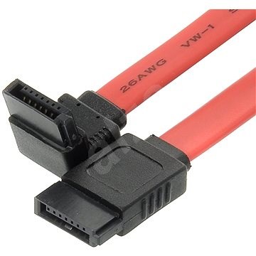

Datový kabel
datový kabel.jpg (21.44 KiB) Zobrazeno 728 x
musíš koupit nový.
Redukci Molex - SATA kup raději dvojitou, nikdy nevíš, kdy se Ti druhý SATA může hodit!
