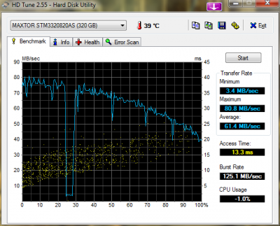

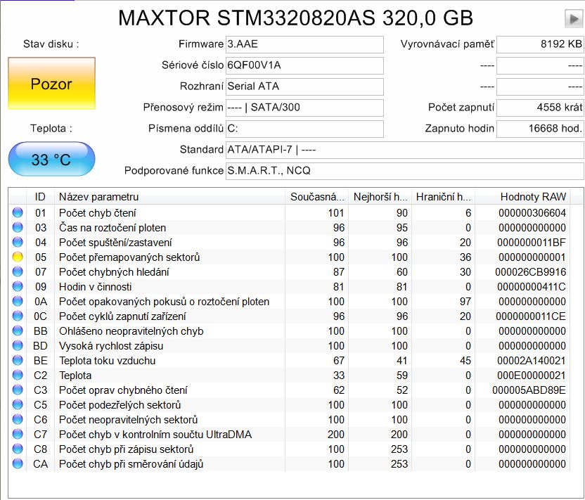

Dobrý den, mám problém s tím že mám nejspíše nějaký pomalý HDD. Když vypnu nějakou náročnější hru (DayZ) tak se PC tak 3 minuty seká a pak jede OK. Po dobu toho sekání kontrolka HDD pořád svítí a HDD příšerně chroustá. Celkově mám problém s chroustáním HDD. Občas ten disk vydává takové zvuky, že se bojím že na mě vylítne :smile:
Taky se mi celkem pomalu načítají hry, GTA IV se mi načítalo asi 3 min než jsem se dostal do hry, na kamarádově PC který je asi 2x slabší se to načte do minuty.

SMART stav HDD není nijak strašný, ten jeden přemapovaný sektor sice je příčinou stavu POZOR. ale není to katastrofa.
Problémem spíš bude mechanický stav HDD (přece jen skoro 17.000 naběhaných hodin je celkem dost, hlavně u některých Maxtorů), takže tady bych spíš trochu věřil těm zvukovým projevům a raději bych zálohoval a sháněl nový HDD.
Navíc Maxtor je jeden z typů HDD, u kterých některé atributy SMART testu jsou velmi zkreslené a nelze je brát úplně vážně!

Taky se mi zdálo že jeden přemapovaný sektor je zatím OK. Takže těch 17.000 h je pravděpodobně příčnou toho že se to tak "loudá"?

Máš tam velký počet chyb čtení. To, že tyto chyby musí opravovat způsobuje to zdržení - a je to jasně vidět na tom grafu. Zazálohovat, vyhodit, koupi nový. Dokud je čas.

Nepomohl by třeba low level format? Někde jsem četl že to na některý chyby pomáhá.
Ty chyby čtení jsou ty propady v grafu?
Re: Pomalý HDD?
Příspěvekod Uziv00 » 29 srp 2014 11:27
Ty malé propady jsou ok. ten velký je špatně. Můžeš klidně zkusit co libo. Já chyby na disku řeším vždy výměnou. Proč riskovat ztrátu dat...

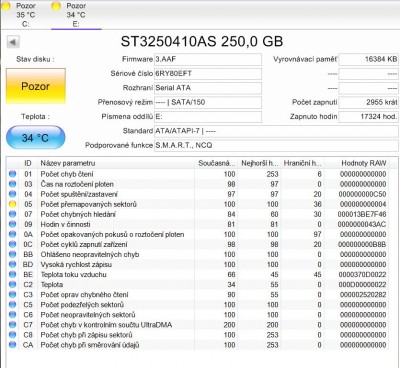

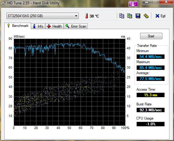

Ještě by jsem se chtěl zeptat, jak je na tom tento disk:
Je tichý (na to jak je starý), má větší cache, nemá chyby čtení a nemá ty velké propady v tom grafu.

Příspěvky: 23292
Bydliště: Východní Čechy
Re: Pomalý HDD?
Příspěvekod Pic » 02 zář 2014 16:57
No, má toho také dost za sebou, hodně přemapovaných a podezřelých sektorů a hodně chyb. Takže co nejdříve zálohovat data a šetřit na nový.
