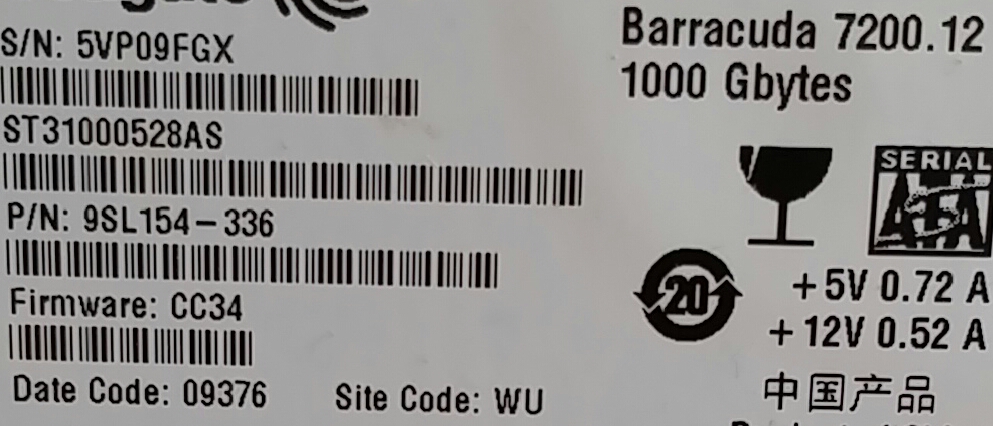

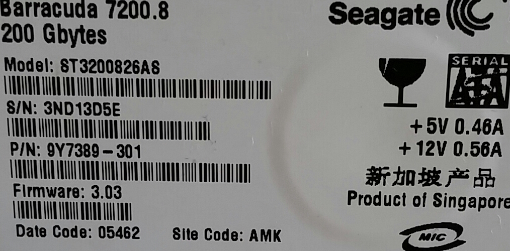

Oba dva hdd jsou K.O. Nevím co to mohlo způsobit. Napájení měli ze stejného kabelu jako mechanika a ta je v pořádku.
Nicméně tohle už nemůže být náhoda. Tohle je už druhý Corsair zdroj , co jsem koupil a oba mi poškodily pc. Ten první 860i - odesrala deska Asus Crosshair Extreme. A teď HX-1000i mi spálil dva HDD . Oba koupené u CzechComputeru.

Nemáte někdo doma poškozený Hdd Seagate Baracuda ? Modely 200GB a 1000GB ?
Měl jsem na to spoustu důležitých věcí a teď je to vše v prd..... Snad by se to dalo zachránit výměnou toho zadního modulu.
