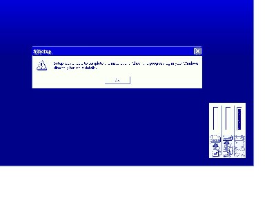

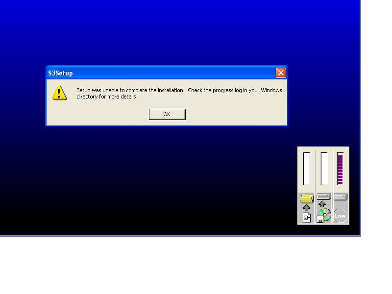

spatne nastaveny bios?..a co a kde v nem pls:/... jest eme napadla jedna vec a zkousel jsem to...kontroloval jsem ejstli mam instalovany VGA Driver na zakladovce... tak sem to zkousel z cd co bylo u mainbordu ale pri instalaci vga se me ukaze v pulce nejaky problem a nejde to instalovat dal viz priloha..mylsim ze by to mohl byt ten problem...ale jak to instalovat[/img]

Integrovanou grafárnu máš a nemáš... :lol:
+ Características Integradas :
Audio AC'97 Codec
Video S3© Pro Savag4 2D/3D hasta 32MB
Fax/Modem CNR 56Kbps V.90
Red LAN VT6103 10BaseT/100BaseTX Mbps Fast Ethernet
Ty se snažíš nainstalovat z CD k Mainboardu integrovanou GK která je tou neintegrovanou vyřazená z provozu! Proto ta chybová hláška! Musíš nainstalovat ovladače k tvé GK tj ATi catalyst http://www.stahuj.cz/ovladace/catalyst-control-center/
