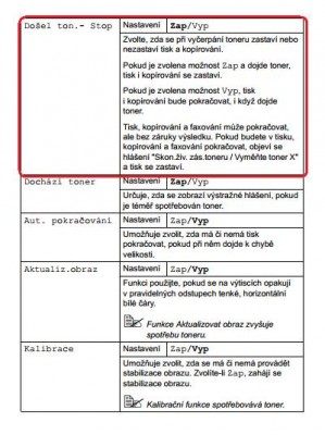

Ahoj, mám tiskárnu Konica Minolta magicolor 1680 MF a už dochází žlutá barva. Lze nějak nastavit aby si tiskárna/kopírka toho nevšímala a tisklo by se jen černobíle?

Podívej se do manuálu, který jsi obržel při koupi tiskárny. Některé tiskárna to neumožňují, když chybí i jen některá z barev.

Re: Tisk jen černobíle na barevné tiskárně  Vyřešeno
Příspěvekod wattmetr » 08 zář 2014 17:52
Zřejmě nemáš ani manuál, ale ani Internet a Googla
Černobílý tisk ani nucený tisk zapnout nelze!

ehm, no tak neviděl jsem laserovou tiskárnu co neumí tisk pouze čb neříkam že to není možné!

Ale samozřejmě, že patrně umí i jen černobílý tisk a lze do něj přepnout. Ovšem tato možnost nejspíš padá v okamžiku, kdy dojde jakýkoli toner a čip v toneru dá pokyn k zastavení tisku ;)
A tady nejspíš o tenhle případ jde.
