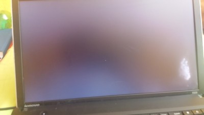

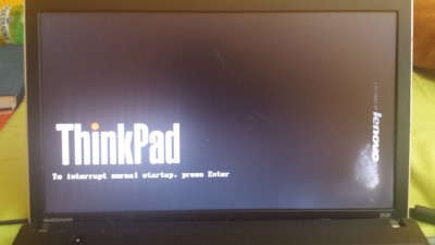

Zdravim, mam ntb LEnovo ThinkPad E530, ktery asi posledni pul rok nejde zapnout bez nabijecky, batterka dead proste. Ale ted se objevil i dalsi problem a to ze ntb nezapnu uz vubec, nejakou dobu se mi to povedlo treba na 2 nebo nekdy i 10 pokus, ale ted uz asi tyden po nabehnuti prvni obrarzovky neco ve stylu ThinkPad lenovo
To interrupt normal startup, press Enter
po tom co asi po 8 vterinach tato obrazovka zmizi, se objevi pouze cerna obrazovka a s ntb se nic nedeje.
Vetrak sice huci, kontrolka u nabijecky i kontrolka zapnuti sviti ale ntb proste nic nedela...
e:TED SE ASI PO 20 MINUTACH CHODU NA CERNE OBRAZOVCE SAM VYPNUL
zbytek casu.. barvy jsou zpusebeny fotakem jinak jen cerny displej..
ihned po zapnuti

Stejnou chybu u mne způsobovala vadná deska - notebook KO.

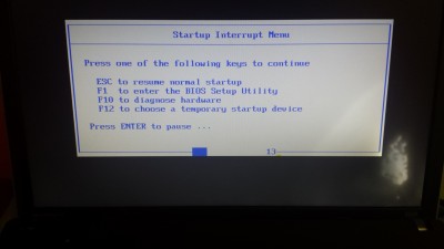

Nikdy nedávej pozdější přílohy do prvního příspěvku ale do posledního. Každy si toho nevšimne. Tam tě to vyzývá abys stiskl Enter. Cop se stane potom?

Příspěvekod Kuby9 » 15 zář 2014 13:27
tohle..
Re: Pri nabihani ntb cerna obrazovka
Příspěvekod guest » 15 zář 2014 13:31
To jsem ještě neviděl. Zkus F12 a vyber HDD.
