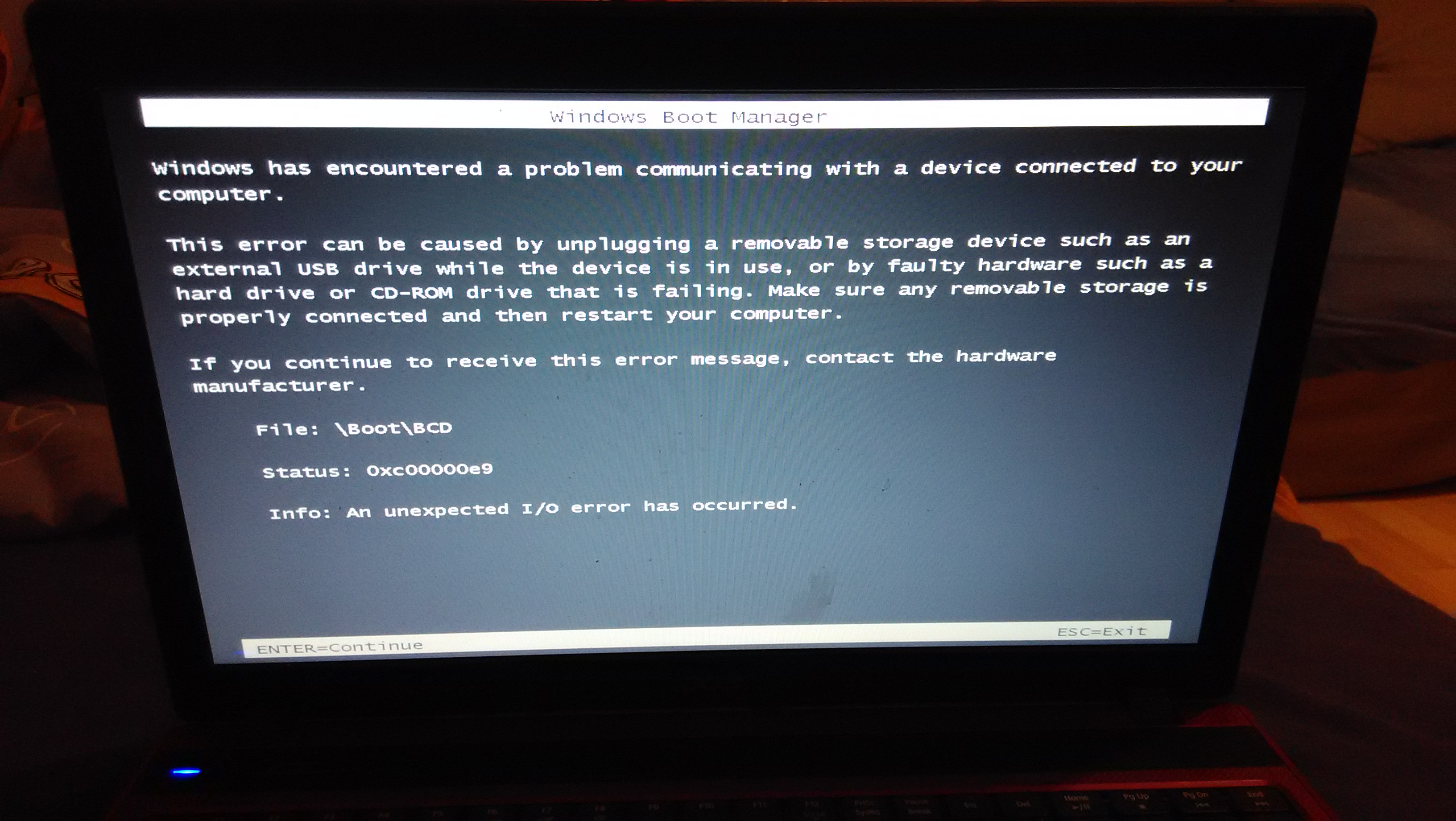

Ahoj.
Každý den když zapnu PC tak obvykle hraji nějakou tu hru.
Ale uprostřed hraní mi počítač najednou spadne a tak se to opakuje už nějaké tři týdny.
Ale dnes jsem při opětovném zapínání notebooku zobrazil tento text.
(Viz. Obrázek)
Dá se to nějak opravit ? :(
Aniž bych musel do servisu či něco podobného ?
Děkuji.

Tuto chybu vyhazuje boot manager při zavádění systému. Pravděpodobně vada na disku.
Re: Nejde zapnout notebook
OK,takže je ten servis nutnost?

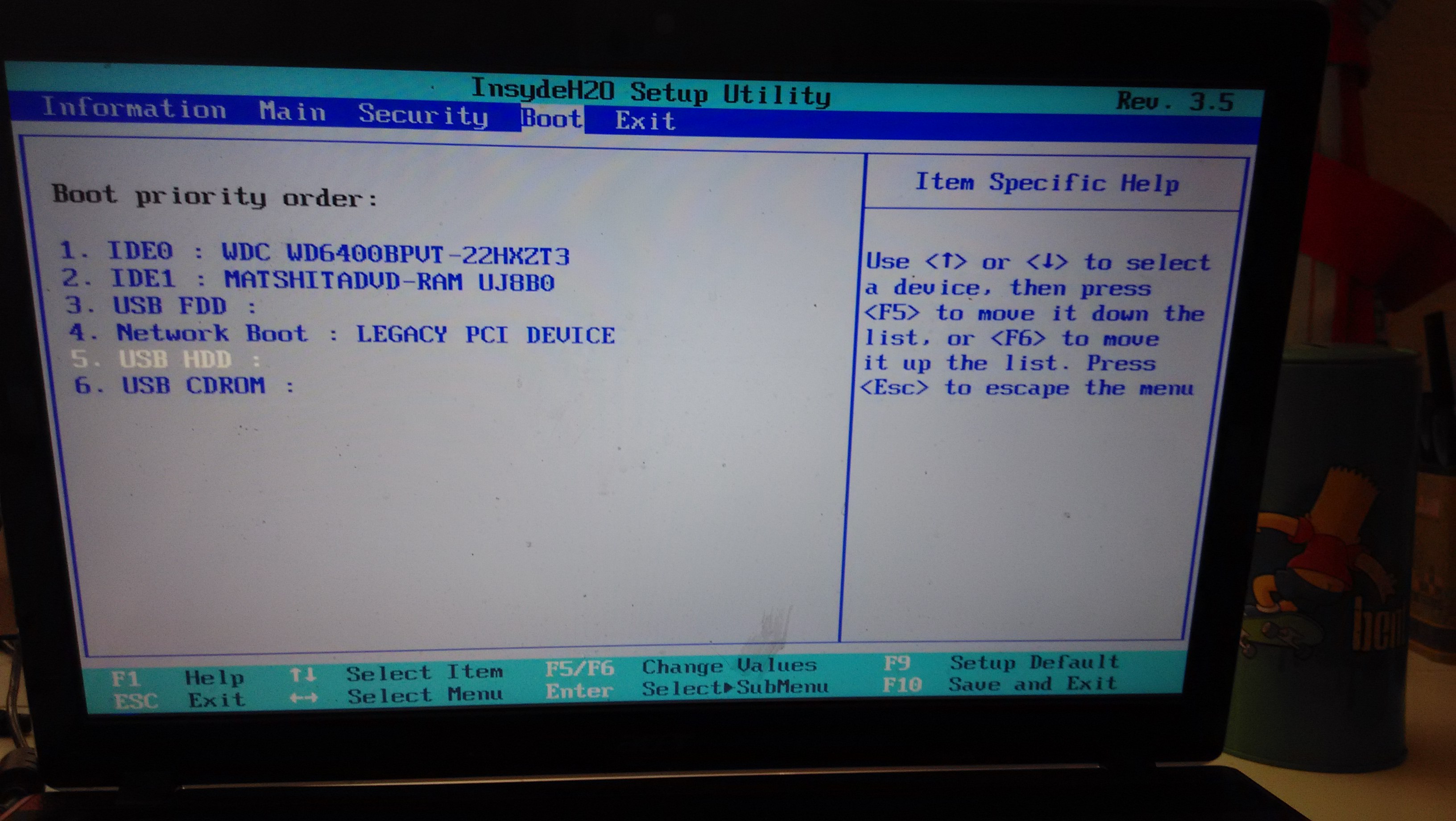

A dostaneš se do Biosu aby ses podíval zda to bootuje z HDD?
Ano,do biosu se mi dostat jde,ale jednou za čas(tak 15 sekund)to krátce pípne.
--- Doplnění předchozího příspěvku (17 Zář 2014 17:04) ---
Přikládám obrázek:
Přikládám obrázek:
