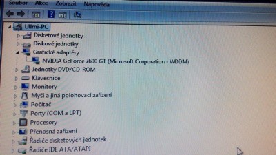

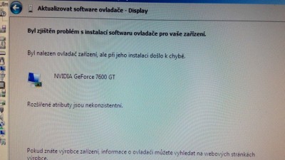

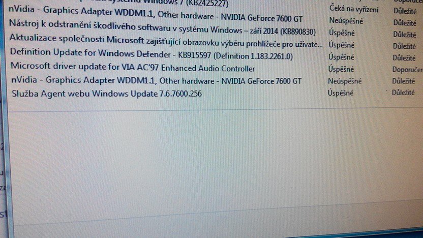

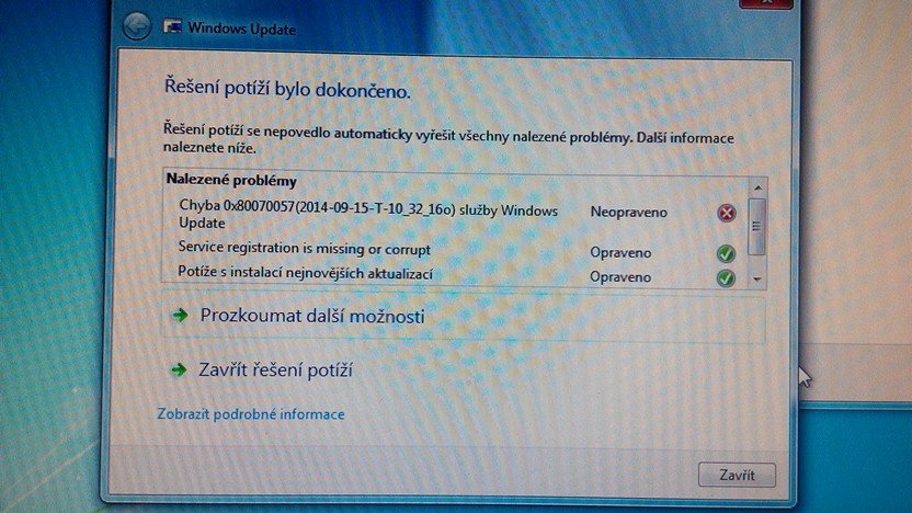

Dobrý večer, potřeboval bych pomoc. Mám PC Sestavu s Win 7 ,AMD Athlon (TM) XP 2500+ 1,83 GHz A k tomu Graf.Kartu NVIDIA Ge Force 7600GT.Dělal jsem reinstal Win po instalaci bylo vše v pořádku, stáhli se aktualizace až na jednu a to na Graf.Kartu viz výše, zkoušel jsem i z oficiální stránky NVIDIA stáhnout novější ovladače, začala instalace a asi v 30% se instalace zrušila s hláškou :Instalace přerušena.Tak bych se chtěl zeptat zda-li se tu najde někdo kdo by mě nasměroval,tady prikládám i screeny předem díky[attachment=-1]uploadfromtaptalk1410814524238.jpg[/attachment][attachment=-1]uploadfromtaptalk1410814557973.jpg[/attachment][attachment=-1]uploadfromtaptalk1410814586685.jpg[/attachment]

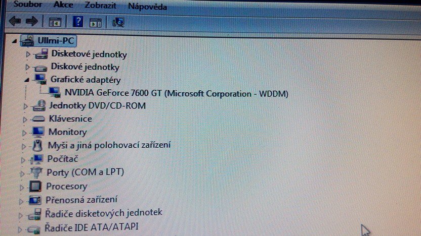

Z třetího obrázku vyplývá, že GK je nainstalována správně :shock: :shock:
Když to dále rozklikneš, nejspíš se Ti ukáže, že zařízení pracuje správně. Pak z mého pohledu bez dalších informací není co řešit.

Z tretiho obrazku hlavne vyplyva to ze graficka karta pouziva ovladac od Microsoftu a ne od Nvidie, coz je spatne.
Nejdriv je treba zmenit ovladac (prave tlacitko mysi na kartu - aktualizovat ovladac - vybrat slozku kde je stazeny ovladac od Nvidie - ten exe je treba napred rozbailt, treba 7zipem). Pak teprve pujde nainstalovat obsluzny sw od Nvidie.

Taky zdravím 8-) .Jo vypadá to že je vše v pořádku ale novější ovladače nenainstaluji?Měl jsem třeba problém spustit hry,třeba Mafia1 :lol: no a to se mi nepodařilo spustit i když by mělo.No zkusim si ještě po hrát s DirectX snad to nějak dám do kupy,jinak díky

Dokud tam budes mit ovladac od Microsoftu tak nepujde spustit zadna 3D hra.

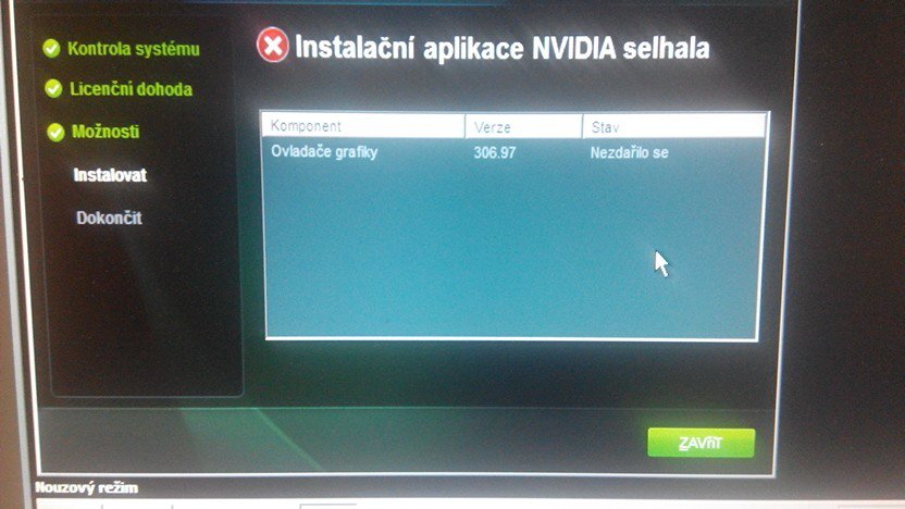

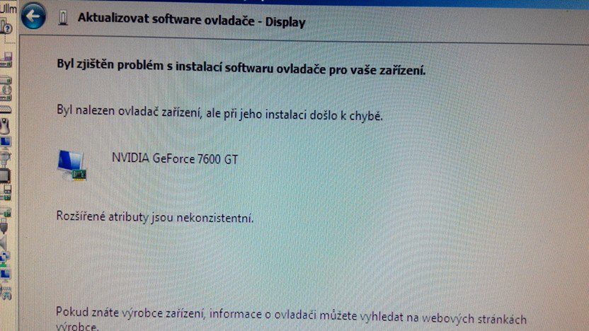

Petr22 Zkoušel jsem přes správce zařízení nainstalovat tak jak jsi psal a vyskočilo toto [attachment=-1]uploadfromtaptalk1410848224251.jpg[/attachment] Tux Zkoušel jsem podle tebe i v nouz.režimu a taky neúspěch zobrazilo se toto [attachment=-1]uploadfromtaptalk1410848337148.jpg[/attachment].Zkusim znova čistou instalaci Win,třeba se někde stala chyba.

Používáš 64bit OS nebo 32bit? Ty ovladače jou totiž na 64bit OS, takže ty fungovat nebudou, pokud máš 32 bit OS. V případě 32bit W7 musíš nainstalovat tyto: http://www.geforce.com/drivers/results/57491

Vim všiml jsem si ze to byla 64.Ano používám 32bit vzhledem k sestavě :lol: to znamená že jsem instaloval 32bit
EDIT:Tak bohužel ani po čisté instalaci Windows7 né a né se ovladač nainstalovat :(

Odeber ten windowsáckej, pak nainstaluj od nvidie.
Pokud nepůjde novej, tak najdi nějakej starší.
