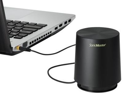

Dobře, na to bych si ani netroufl sám to doma opravovat
.. já si jen nebyl jistý, zda to je jako vhodný důvod reklamace a taky se chci zeptat, jestli můžu k té reklamaci udat u to, že mi vypadl šroubek zespodu notebooku a teď v něm něco chrastí při pohybu ( myslím si, že se ulomil plastový závit a ten tam lítá )
K notebooku bylo ještě toto : http://img.alza.cz/foto/legendfoto/348377.jpg
Re: Problém s reproduktory v notebooku
Je to důvod reklamace. Pokud upadl šroubek a nejde zašroubovat zpět, vyžaduje to výměnu krytu. Dej sem screen z http://www.slunecnice.cz/sw/crystaldiskinfo/ - úpravy/kopírovat. A vše se dáví do přílohy!
