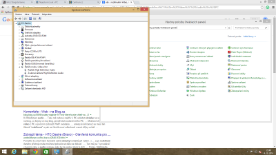

Zdravím, mám problém s PC. Prostě a jednoduše mi nejede zvuk a už nevím co dělat. Mám zapojené bedničky, zkouším i sluchátka a pořád nic. Ovladače mám v pořádku. V BIOSu jsem koukal a integrovaná zvukovka je povolena. Takže už nevím čím to může být.
Vše mám zapojene, ovladače jsou v pořádku a přesto mi v dolní liště pořád svítí přeškrtnutá ikonka zvuku. Přitom mám konektory zepředu i ze zadu a nefunguje to ani na jedné straně. Přitom USB (zepředu i zezadu fungují), vše ostatní také.
Mám WIN 8.1. Pro (64x)
PC sestava:
Intel Core i5-4460
ASUS R9280X-DC2T-3GD5,
Kingston HyperX Fury Blue 8GB DDR3 1866,
MSI B85-G43 - Intel B85,
Seagate SV35.5 - 1TB,
Samsung SH-224DB, černá Bulk
Seasonic M12II-620 620W
SilentiumPC Spartan LT HE922
Zalman Z11 Plus
Ve správcích zařízení, žádný žlutý vykřičník není, vše funguje správně. Mám Realteck HD Audio, a vidí všechny porty ale hlásí že tam není nic zapojeno :( A přitom mám vzadu bedničky a ve předu sluchátka. A určitě fungují,vyzkoušeno na jiném zařízení.
Nějaké rady? :-(

Nejspíše máš Realtek zakázaný, nebo špatně nastavený. Viz - Tvůj obr a Reproduktory nezapojeno. Dej sem obr. s rozklinutím Video, Audio.
Xdreams
Příspěvky: 24
Registrován: duben 14
Re: Nejede mi zvuk v PC
Příspěvekod Xdreams » 04 říj 2014 22:51
No jako povolený by měl být, když na něho kliknu pravým a v sekci vlastnosti ovládače ho můžu teprve zakázat ne? :)
Nicméně obrázek přikládám, pokud to je to, co jsi chtěl. Pokud ne, tak mi prosím lépe vysvětli co chceš :)

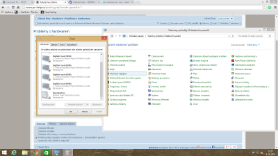

Pic
Příspěvky: 23292
Bydliště: Východní Čechy
Příspěvekod Pic » 04 říj 2014 23:09
Takže nyní vlož nastavení zvuku - Zvuky a zvuková zařízení a pod.
