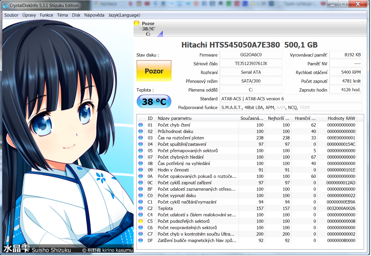

Ahoj, mám cca rok a třičtvrtě noťas msi ge60 a včera jsem zjistil, že disk má pravděpodobně vadné sektory. Ještě jej mohu reklamovat. Poradíte, jakým programem zjistit podrobnější info o stavu disku?Aby mi jej neposlali zpět s tím, že je disk v pořádku.Crystaldisk mi vyhodil toto - viz. příloha
Noťas používám jako stolní PC, přesouvám je max 1 do měsíce a vždy vypnutý.Takže otřesy by disk poškozený být neměl.

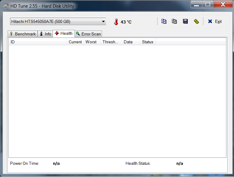

V položce health mám pusto prázdno...
Díky

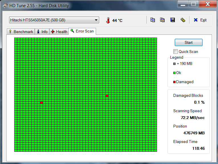

Jak vidíš sám ,máš tam vadné sektory.Zkusil bych reklamaci. Jestli ji uznají ,to je otázka.

3. HD Tune - Health nezobrazí SMART stav disku
4. HD Tune Error Scan indikuje 2 vadné bloky
To vše by mělo postačit k tomu, aby bylo zřejmé, že HDD není v pořádku a tedy reklamace je na místě.

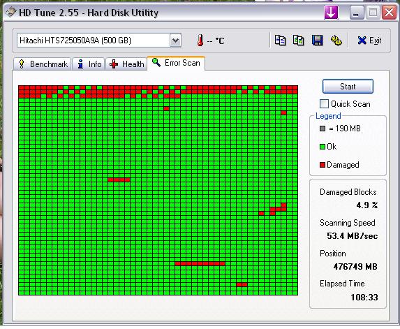

Jen pro ilustraci - zde je screen z HD Tune jednoho úspěšně reklamovaného Hitachi HDD, který "odešel" cca 10 dní před koncem záruky před cca dvěma lety:
