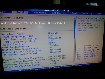

už kdysi tak před půl rokem kdy sem čistil můj pevný pc se mi stalo, že po odpojení všeho hardwaru jeho vyčistění a zapojení mi pc nechtěl brát HDD. Win se prostě nenačetl a nepomohla ani jeho oprava. Tak jsem vytáhl baterku biosu. Kupodivu to pomohlo a už bralo HDD ale win nešel stále pustit. Pomohlo mi až přeinstalování Win. Ikdyž jsem se trochu trápil tak jsem pc dal do původního stavu a vše funguje tak jak má. Bohužel od té doby mi bios hlásí nějaký možný problém. Protože pc fungoval jak má a nezdál se mi nějak zpomalený tak jsem nad problémem mávl rukou. No bohužel se mi pc zase "trošku" zaprášil a tak jsem ho znovu vyčistil. Teď už jsem Hardware neodpojoval a skříň jen vysál o otřel od prachu. Pc jsem pak v klidu zapnul "né jak minule" kdy mi trvalo tak den ho rozběhnout. A jelikož mám teď čas tak jsem se dal do řešení onoho zdárného problému. Vše vysvětlí fotky.
Teď co jsem zkoušel:
jelikož hardware funguje jak má tak jsem se jen podíval jestli je vše správně zapojeno (zdá se že ano)
Aktualizace Biosu - Nepomohla
Aktualizace všech možných ovladačů a utilit na MB - nepomohlo
Aktualizace všeho Hardwaru - nepomohla
Co jsem se tak koukal tak deska neykazuje žádné známky poškození (nafoukle a vytekle kondiky)
Co od Vás očekávám?
Jelikož je to v tomto stavu už půl roku a nic neodešlo tak asi žádný zázrak.
Chtěl bych aby jste se vyjádřili co si o tom myslíte popřípadě nějaké vaše názory a postřehy.
Zkoušel jsem strýčka googla ale nic co by to vysvětlovalo nebo ukazovalo na příčinu těchto hlášek jsem nepřišel.
Problém bude asi v MB. Je ještě v záruční době ale rád bych se tomuto obloukem vyhnul.
Další možností je problém zdroje.
Předem děkuji za Vaši reakci.

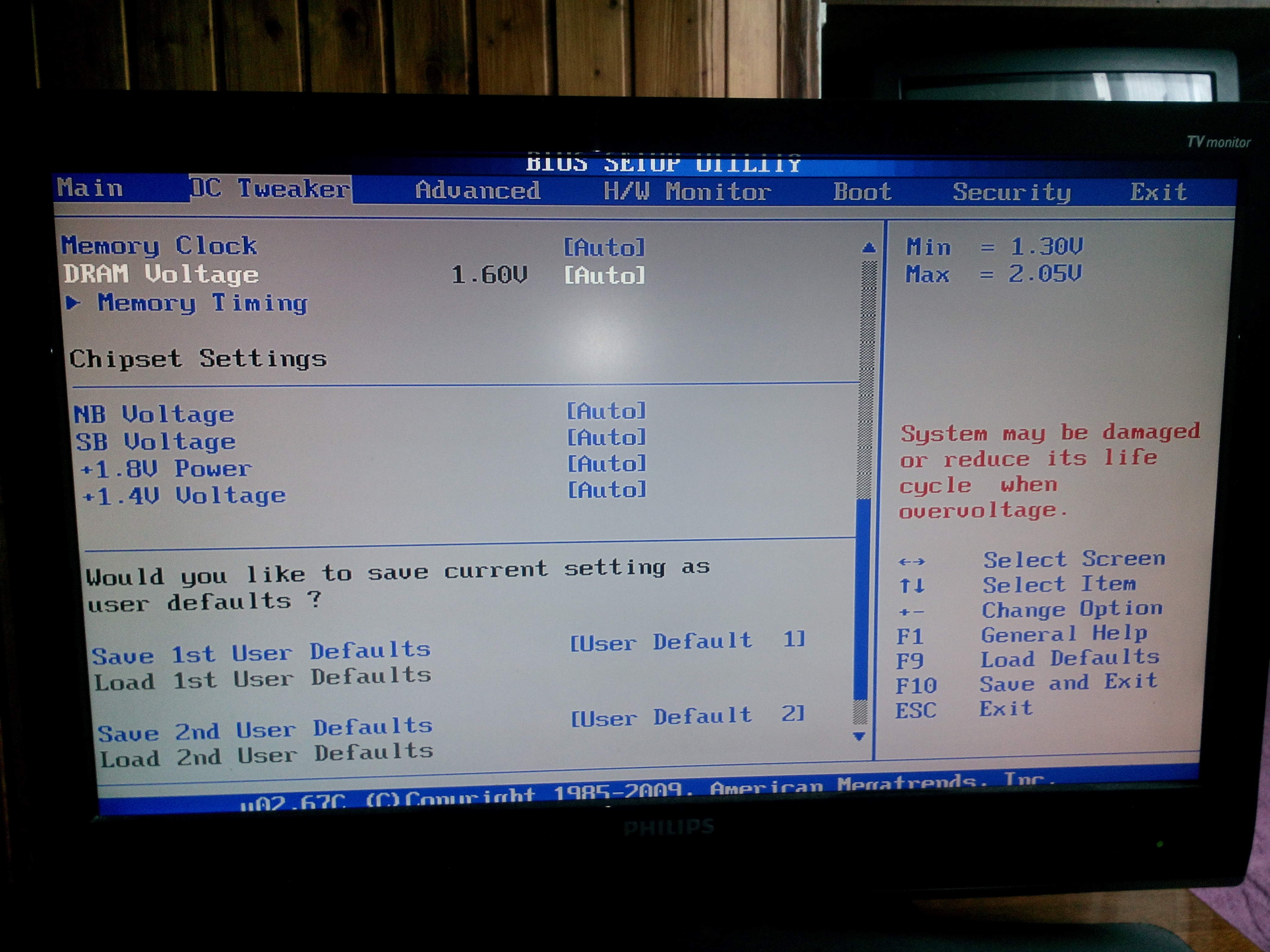

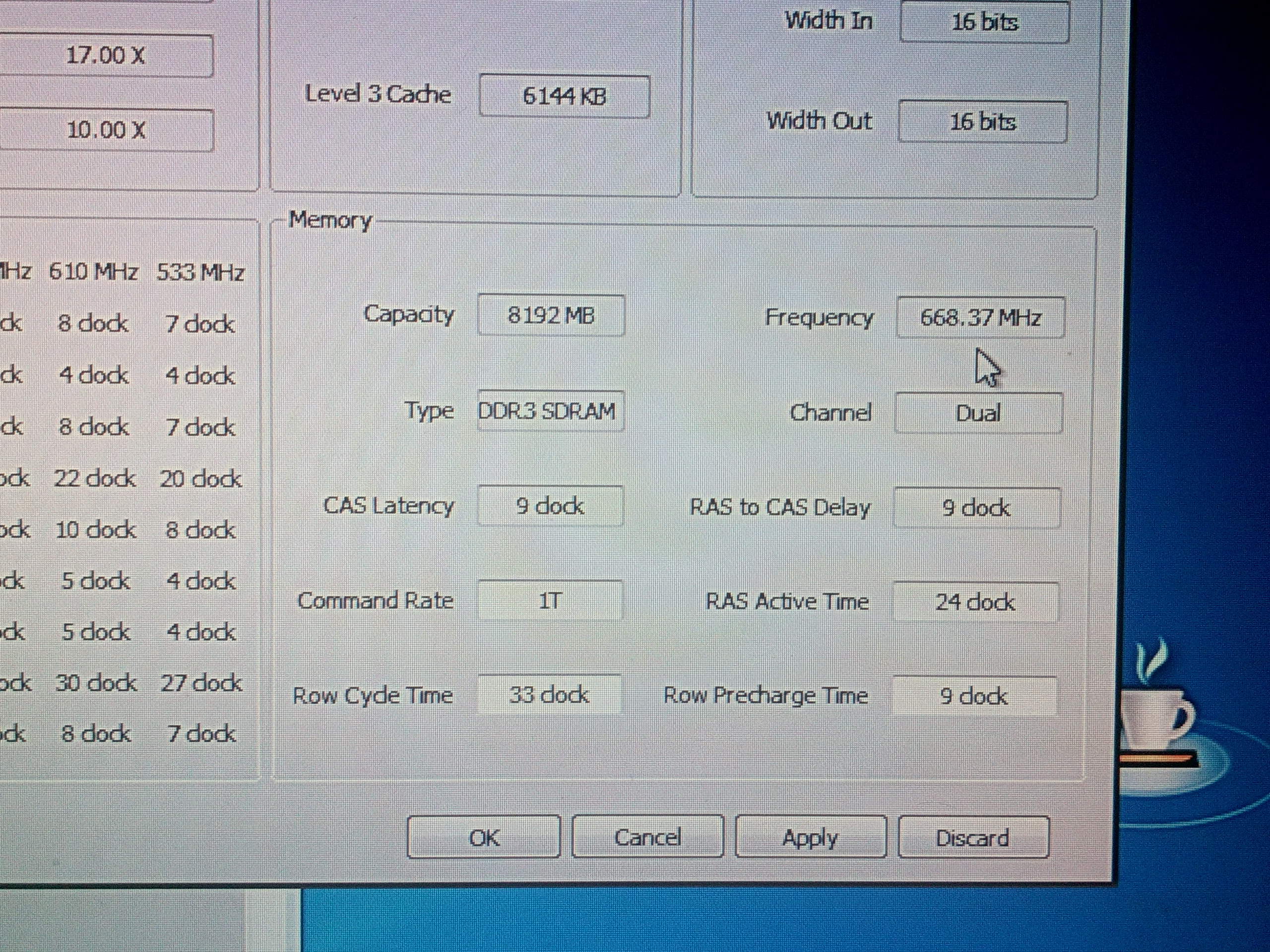

Trošku jsem teď prozkoumával ramky a zjistil jsem že mají nižší frekenci (teda aspoň to píše) měli by mít 1600Mhz. Píše to jen 700Mhz.
Navíc jejich maximální pracovní voltáž je 1,65 a na obrázku kde je DRAM je min. 1,30 a max 2,05... myslím že se jedná o ramky ale nevím to jistě.

Me by zajimalo, co ted resis ? Pises o nejakem problemu "bios hlásí nějaký možný problém", ale ze bys ho popsal to tu nevidim. Ted prikladas fotku z windowsu, takze ti PC i HDD normalne jede, ne ?

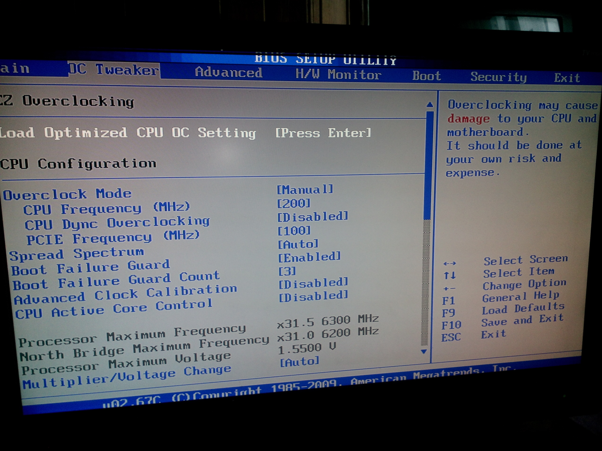

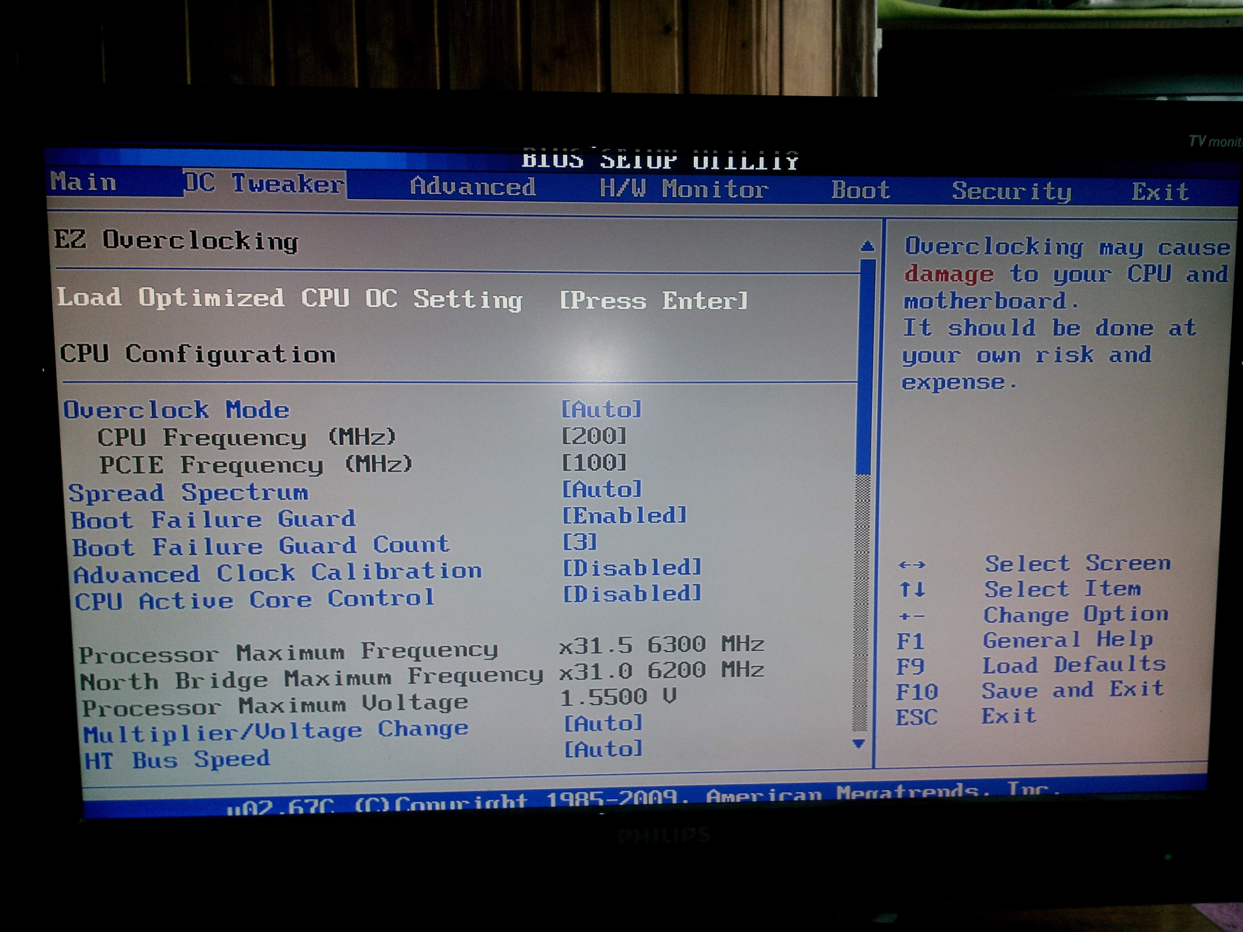

Tak došel jsem k názoru že hláška "OC may cause damage to your CPU and MB" - je pouze výstražná kdybych se náhodou pokoušel taktovat CPU.
Dříve tam nebyla. Jelikož vím že CPU sem netaktoval tak to nechávam tak.

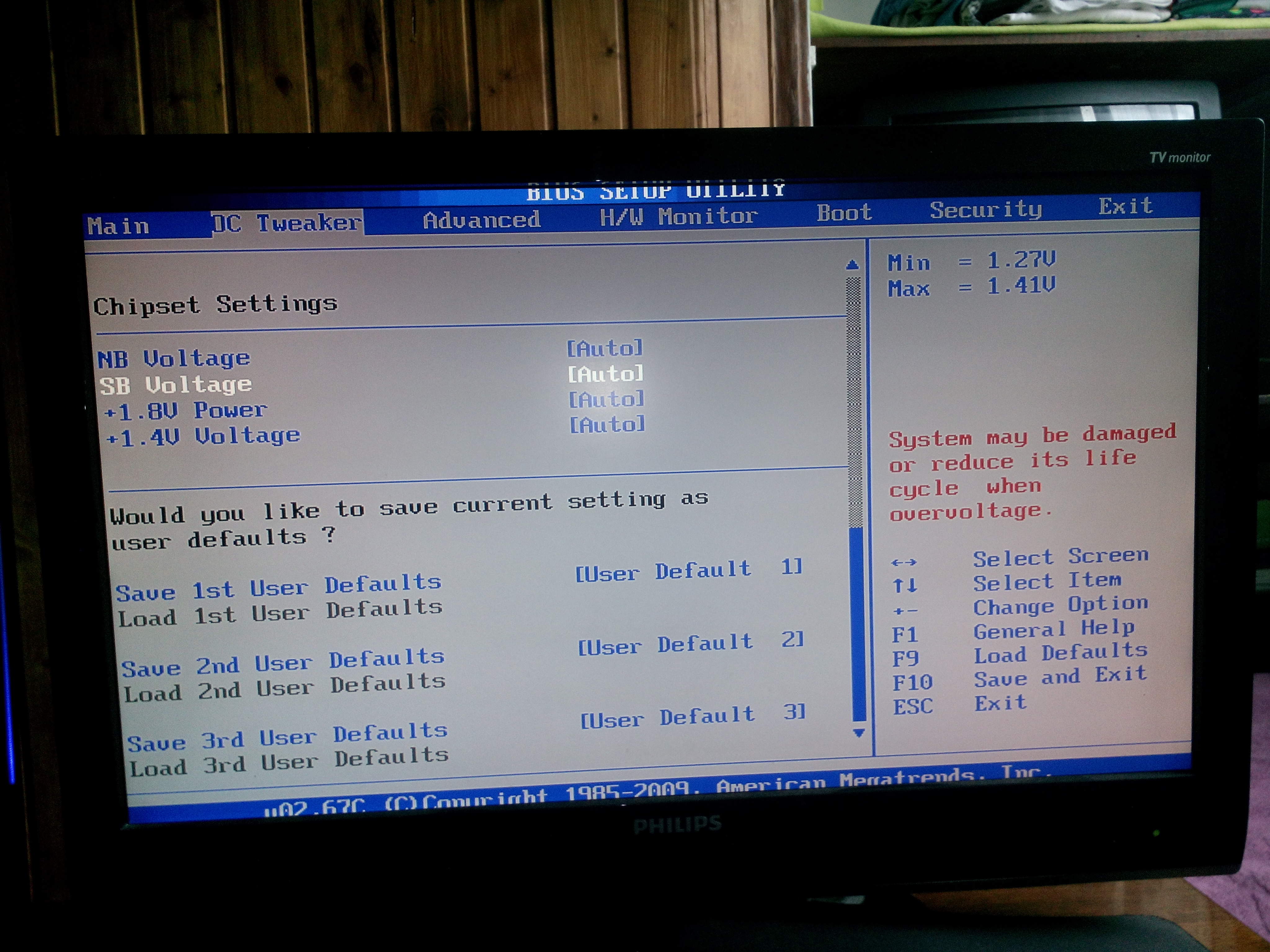

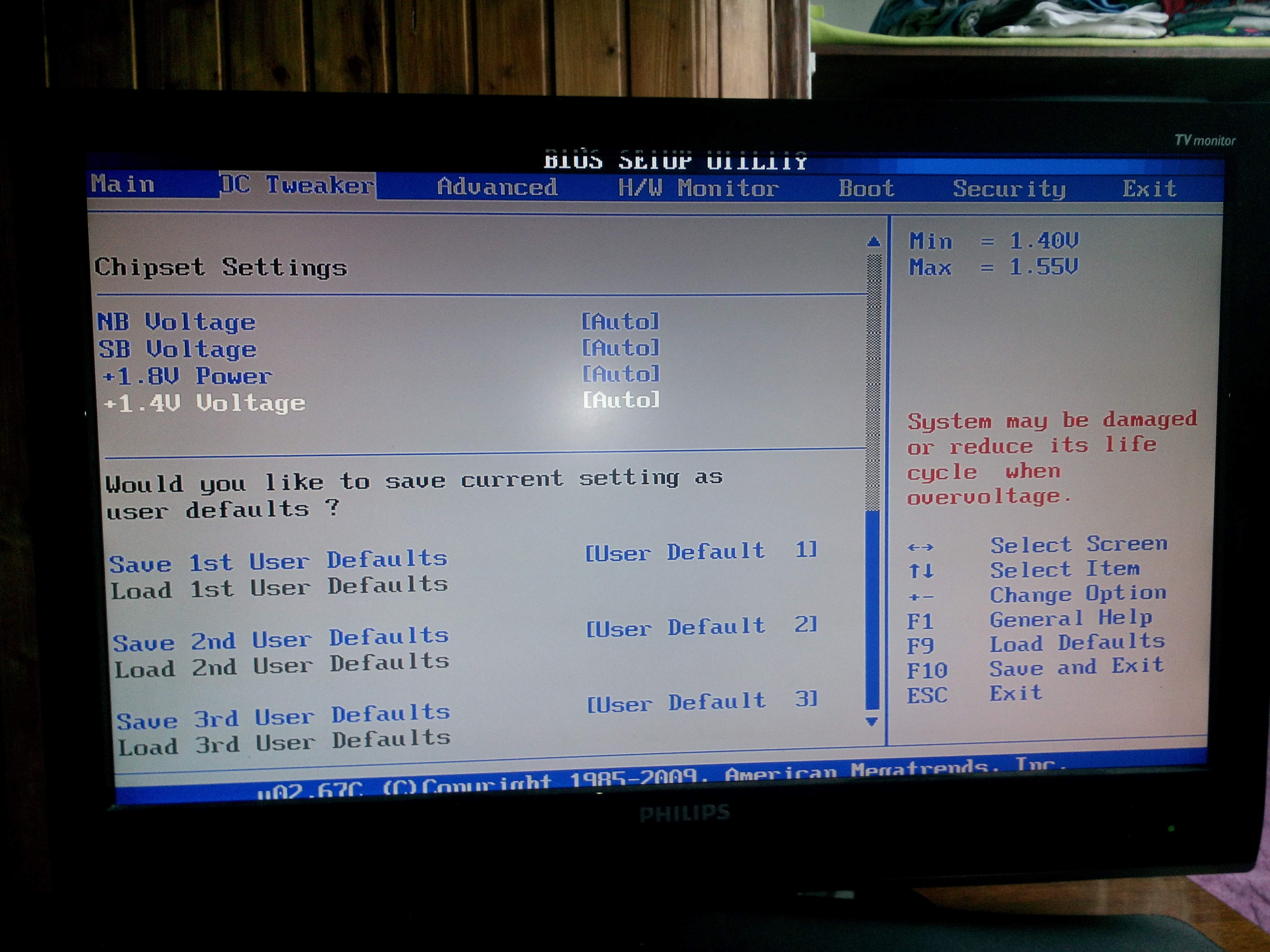

Více se ale bojím hlášky která je celá do ruda "System may be damaged or reduce its life cycle whne overoltage"
Totu hlášku jsem tam dříve taky nemíval. Myslím že to má nějaké spojení s ramkami. Viz co jsem tu před chvíli přikládal.
Abych odpověděl co řeším, tak řeším proč se mi v biosu tyto hlášky ukazují.

To je jenom popisek prave vybraneho radku(bila barva). Konkretne popisky, ktere varuji pred OC (taktovanim) CPU, ci RAM.. Nic chybneho to neni, pokud ses v tom vrtal dej default settings v BIOSu.
Jak pises, ze se ti to tam predtim neobjevovalo a ted jo, tak za to muze update BIOSu (neco vyrobce doplnil), ktery jsi jak pises provedl
Frekvence RAMek je v poradku "DDR = double data rate".
