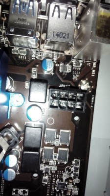

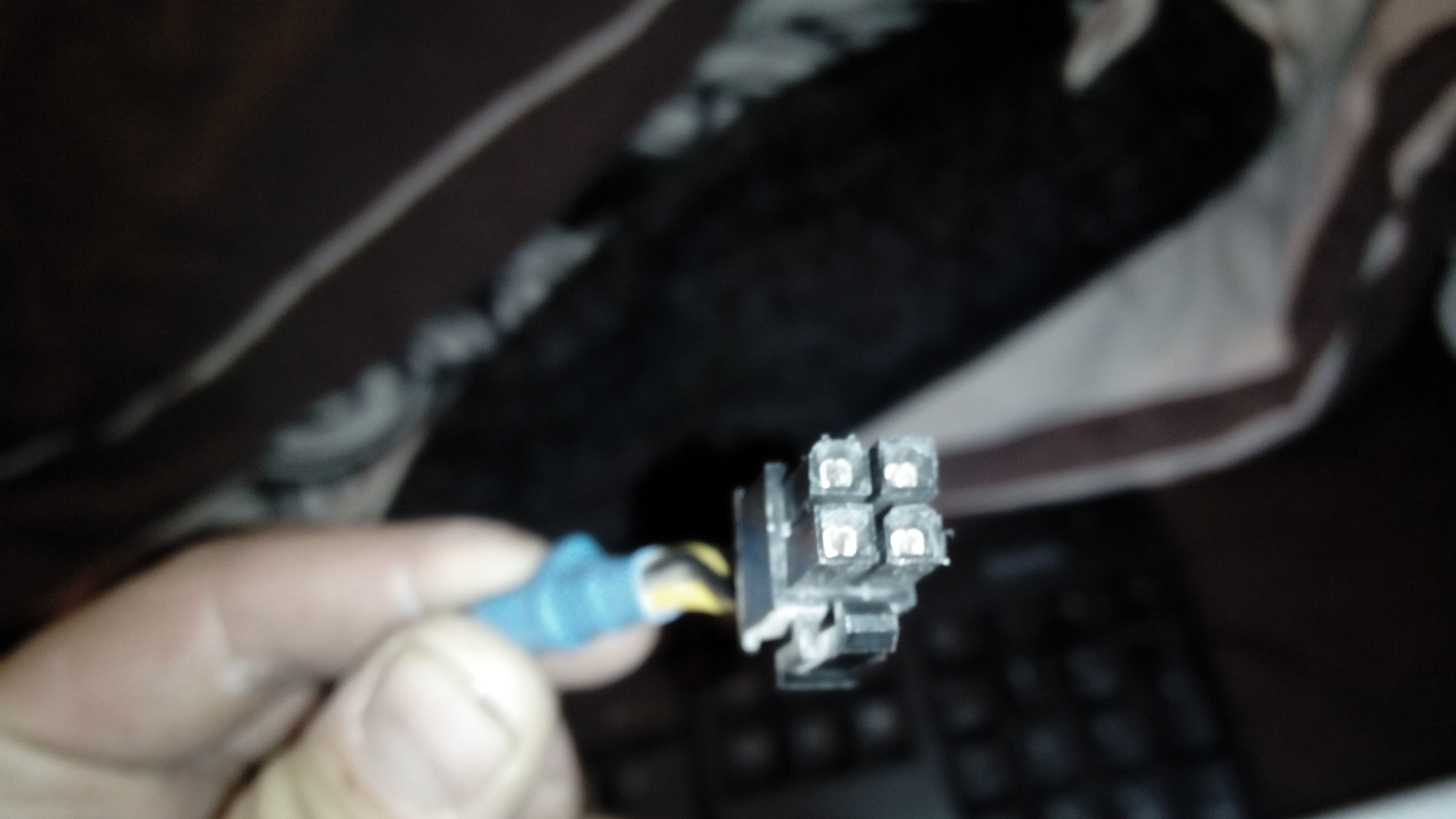

ahoj lidi mam takovy drobny problem koupil jsem si nove komponenty do pc a nechal si svuj starsi zdoj ale narazil jsem na problem ze na zakldni desce je napajeni ktere ma 8 pinu a ja na zdroji mam jenom 4 znamena to ze to musim nejak redukovat nebo je to zduvodu ze to onen zdroj nezvladne vice v obrazku zatim diky

Ne, je to tím, že ten zdroj je trochu starší. Navíc netuším, o který konektor na desce se jedná. Nemusí to být zrovna napájení CPU.

Existuje na to redukce, pokud je to ale nějakej starej mizernej zdroj, tak to nemusí zvládnout.

tohle je pc help a ne krouzek cestiny asi sis spletl forum ale urcite diky za radu je to oznacene JPWR2 a JPWR1 je oznaceny ten klasicky siroky napajeci konektor

Žádnou redukci nepotřebuješ. Většina procesorů vystačí se 4pin. Prostě do toho konektoru zapoj a nech to tak.

Zapoj to jen do toho horního. Co jsem četl, tak ten vespod je na to když potžebuješ nějak silně taktovat tak pak musíš připojit i ten 2. Já to mam taky takhle, že mam zapojený jen ten jeden a jede mi to normálně takže žádnou redukci nepotřebuješ..

Jak píše diamant. Zapoj ho tu čtyřku do osmičky (tak aby to pasovalo) a bude to v pohodě. Stejně dnešní procesory žerou míň než např. Prescotty a i ty měly čtyřku.
