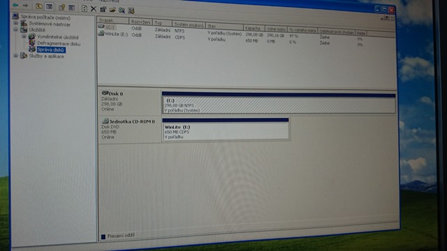

BIOS vidí oba HDD, správce disků pouze ten malý s OS. Zkoušel jsem vše, co mě napadlo, stav nezměněn.

O jaké disky se jedná - SATa, nebo IDE/ATA ? Dej sem obr. ze Správy disků.
Re: PC nevidí HDD, BIOS vidí HDD
Jedná se o SATA disky, menší je Seagate 300GB na něm je OS, větší je WD 2,0TB pouze data.
Na uvedeném PC není nic nainstalováno, proto pro mě bylo nejjednodušší vyfotit obrazovku.

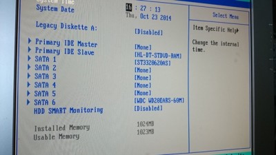

Překontroluj zda jsou dobře doraženy oba kabely v tom větším disku a datový kabel v základní desce. Jsou oba disky naformátovány na NTFS? Podle prvého obrázku máš nastavený malý disk na IDE a Master a mechaniku na IDE Slave, takže menší disk a mechanika je nejspíše IDE. Větší disk je asi SATA. Vlož sem obrázek BIOSu a to Integrated Peripherals.

Už to bylo v Sata 2, 3 a 6 - změna žádná.
--- Doplnění předchozího příspěvku (23 Říj 2014 19:13) ---
Kabely jsou všechny OK, dával jsem je do různých SATA, disk jsem měl několikrát venku (v mém PC, tam běží OK).
Oba disky jsou NTFS, oba jsou SATA (viz obrázek). IDE je mechanika DVD.

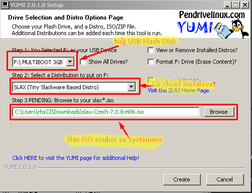

Zkusil bych nějaký jiný systém např. linux není nutné hned pálit na CD/DVD pokud máš USB Flash disk tím lépe ten jde smazat až bys skončil(předpokládejme že vlasníš USB Flash disk).
Tak si stáhni třeba slax liveCD(je poměrně malý OS stavěný na linuxu) např. zde a stáhneš např. YUMI a po spuštění vypadá jako instalace a po vybrání flash disku vybereš
slax a najedeš v další kolonce níže na příslušný soubor viz. obr
v BIOSU vybereš dané USB Flash Disk na 1. bootovací místo
a nabootuj a až se spustí tak se podívej zda ho slax vidí a dej vědět
to samé bych zkusil i s Hirens boot CD kde je mini windows xp(když už tam budeš a uvidíš daný HDD můžeš hodit log z CDI daného většího disku jestly je vpoho snad na to někdo mrkne)
