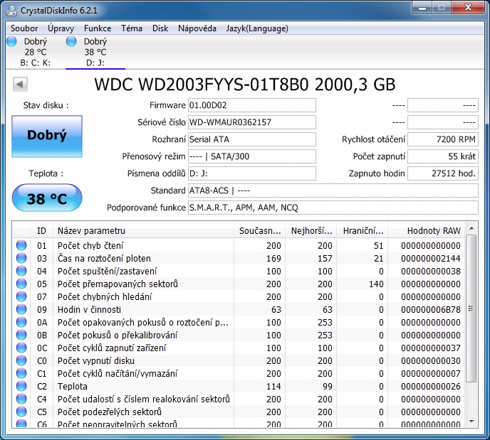

Ahoj lidi, koupil jsem si přes aukro od jednoho prodejce disk WD RE4 2TB SATAII prý cca 3 roky používaný na zálohování. Dnes jsem ho zapojil a při čtení a zápisu na disk vydává hodně hlasité chroupání. Mám 1TB WD Green a ten je krásně tichoučkej. Moje otázka zní zda-li je to u těchto disků normální a nebo jestli není disk poškozen, jinak mám od prodejce měsíc záruku a měla by být ještě záruka přímo u výrobce. Budu rád za případné odpovědi.

Stáhni si CrystalDiskInfo a dej sem log nebo screen.

tady je screen

Jestli je ten HDD skutečně skutečně 3 roky starý, pak běhal ty tři roky nepřetržitě a fyzicky je již velmi starý.
V nepřetržitém provozu má "odjeto" 3 roky a 51 dní :P
Podle SMARTu je sice v naprostém pořádku, ale SMART není schopen zachytit některé počínající mechanické závady disku.
Osobně bych mu kvůli "stáří" a těm zvukům moc nevěřil.

Ten disk je na konci své životnosti. Já bych si nedovolil takový disk prodat a rozhodně bych před koupí disku požadoval Crystal Disk Info log.

Podle počtu naběhaných hodin a počtu zapnutí to spíše vypadá, že disk běžel na nějakém serveru. Osobně bych disk s tak velkým množstvím naběhaných hodin nekoupil. Každopádně podle Warranty Checkeru na stránkách WD je na disk záruka do 15.5.2015, ale samozřejmě v případě reklamace bys musel disk odeslat do Německa (nejbližší sběrné místo). A.
