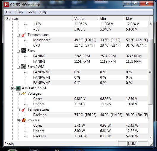

Příspěvekod Dymak » 03 lis 2014 20:06
Spustil jsem větraček i na turbo a při hraní hry na mě vylítlo tohle
amd x4 760k - box chladič
Jen mě zajímá jestli je ta teplota normální ?

Normální určitě není.

Moc se mi to právě nelíbí, jelikož je to PC staré 3 týdny

Sedí ti chladič dobře?

Tak hlavně není normální, aby max. teplota CPU byla 31°C a max. teplota pouzdra CPU (AMD Athlon X4) byla 96°C.
Takže někde je chyba v měření. Udržíš při té maximální teplotě ruku na chladiči? Pokud ano, nemá chladič víc jak 60°C a blbost je těch 96°C

To čidlo v patici vůbec nebude zapojené.
Spoléhal bych pouze na tu teplotu pouzdra CPU dole.

Čidlo v desce bude vydné nebo spíse nezapojené, ale teploty CPU jsou příliš vysoké, viděl bych to na špatně usazený chladič ( když na něj v zátěži šáneš musí být vyloženě vřelý (pozor, při 96°C už hrozí popálení)) nebo špatný airflow (nejčastěji odhalíš tak, že sundáš bočnici a teploty klesnou).

Tak jsem při 70 stupních v hw monitoru sáhnul na chladič a byl studenější než moje čelo. Airflow skříně bych měl mít dobrý (krásně to profukuje zepředu i zezadu)

Takže CPU se skoro jistě nepřehřívá. Ta teplota "pouzdra CPU" by pak mohla být např. teplota "chipsetu".
To vše za předpokladu, že jsi sáhnul na správný chladič ;)

Wattmetr, spíš bych to viďel na špatný kontakt chladiče s CPU, je dost nepravďepodobné aby teplota Packarge byla převzatá z jiného čidla, ale projistotu bych nainstaloval ještě jiný měřící nástroj pro porovnání teplot, ale podle otáček chladiče bych té teplotě věřil. A v zátěži musí být ten chladič minimálně vlažný, tak jako tak, pokud má dobrý kontakt s CPU.

Martabe, máš pravdu, nějak mi tohle nedošlo. Ale přesto pokud by byl chladič úplně studený, CPU by se přehříval v podstatě okamžitě (řekněme max. po pár desítkách vteřin po spuštění) a to už by stroj vypínal. Takže ten "špatný kontakt chladiče s CPU" by to chtělo potvrdit/vyloučit, abychom se dostali dál.

Tak ono se to může dotýkat třeba jen částí, potom se předá málo tepla, le dostatek k tomu aby se CPU uržel v chodu, navíc psal, že v tu dobu měl CPU nějakých 70°C, což není teplota kdy by se CPU vypínal a nejspíaše to nebylo v zátěži. Každopádně by to chtělo ověřit to ano, ideálně očistit a přepastovat.
