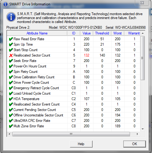

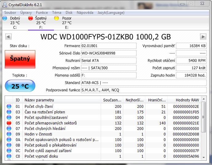

Vím že vadné sektory se řešily v jiných vláknech já mám spíše dotaz jak je možné že má HDD namotanejch 184 000 hodin což je asi 21let takže je to nereálné si myslím (před 21lety 1TB disky snad ani nebyly). Nesatkaly jste se s tím někdo nevíte jak zjistit reálnou dobu provozu nebo jestli lze nějak vynulovat počítadlo? Děkuji za všechny odpovědi

Re: HDD WD 1TB RE2-GP WD1000FYPS
Ten počet hodin je nesmysl. Doporučuji si zálohovat data a sledovat, zda se nezvětšuje počet přemapovaných sektorů.
Měl jsem disk s 800 000 hodinami:) je to chyba v elektronice disku - i disk má epromku, podobně jako základní deska.
S vadnými sektory by to nemělo souviset. Každopádně disk je na odpis. Reklamuj ho.
V záruce již není respektive nemám záručák. Vadné sektory nemá jen má velkou spoustu přemapovaných (budu doufat že nebudou rychle přibývat další).
Pocet nabehanych hodin je udaj nepravdivy, stejne tak muze byt nepravdivy pocet premapovanych sektoru. Doporucuji projet disk utilitou na test disku od vyrobce.

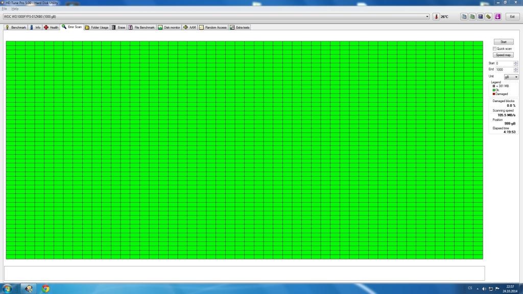

OK díky, zítra zkusím tu utilitu od WD.
Výsledky oficiální utility od WD. Takže přemapované sektory jsou asi realitou. No budu doufat že nebudou přibývat.
Test Result: PASS
SMART Status: FAIL
Tyto údaje žádají doplnění. To doplnění sestává hlavně ze skutečnosti, že SMART stav disku v podstatě nevyjadřuje skutečný stav disku, ale na základě zjištěných údajů "konstruuje" prognozu vývoje stavu disku. Proto může nastat zde popsaná situace - SMART Stav: FAIL, test result: PASS.
Výsledný verdikt je asi takový, že disk je pořád ještě v dobrém stavu (viz Test result), ale prognóza vývoje jeho stavu nepatří mezi nejpříznivější a stav disku se patrně bude nadále zhoršovat.
