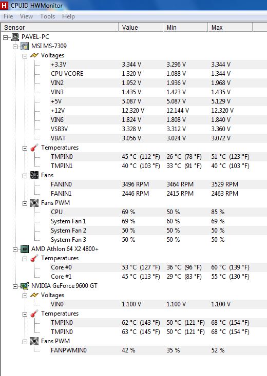

Omlouvám se za zpožděnou odpověď. Tady máte screen z HWMonitor. PC jsem zatížil hraním TF2 na plné detaily.

Příspěvekod Oxxid » 06 lis 2014 19:38
A udělal jsi to v následující pořadí?
1.) Pustím HWMonitor a minimalizuji.
2.) Pustím hru, hraji 10 minut.
3.) Vypnu hru a podívám se na teploty?

Příspěvekod stargate » 06 lis 2014 20:48
Ne, těsně po vypnutí hry (hrál jsem asi 20 minut) jsem zapl hwmonitor a vyscreenoval.

Příspěvekod Oxxid » 06 lis 2014 20:53
No to je špatně, ale. Bez zatížení to klesne za pár sekund o 10°C...

Příspěvekod stargate » 06 lis 2014 21:15
Ok těď je to správně.
