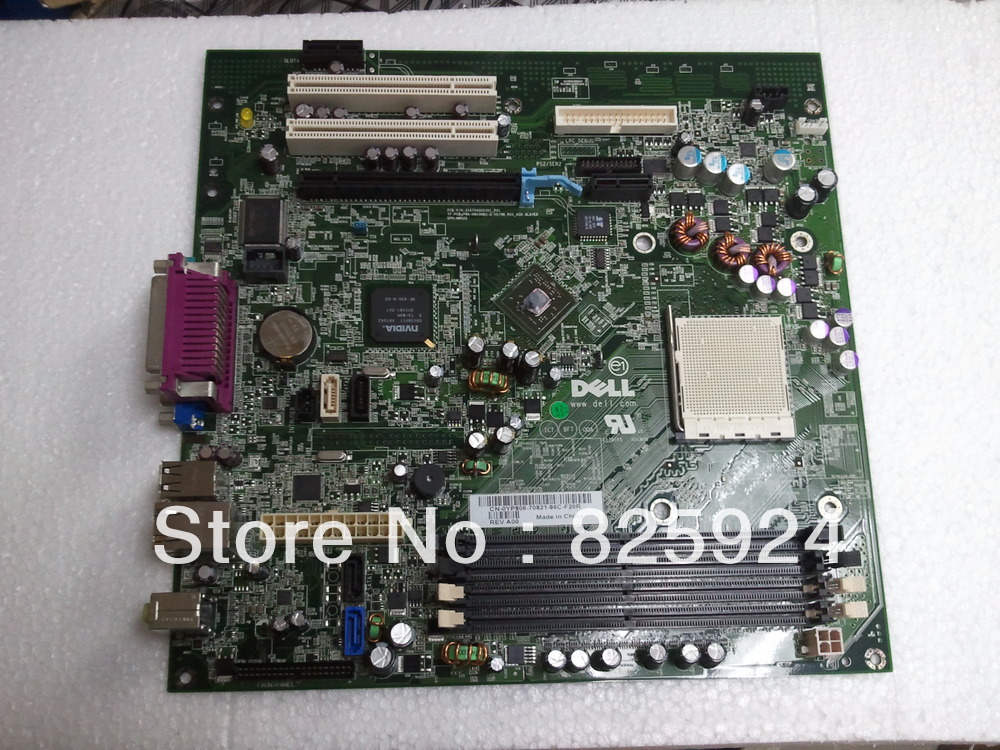

Zdravim,
Mam dost něpříjemný problém. Při flashování BIOSU se jak naschvál vypl proud a díky tomu je BIOS poškozený/neúplný a PC tak po spuštění ani neškytne. Teď už asi ani nenajdu stejnou základovku. Je i tak nějaká možnost, jak BIOS znovu zprovoznit?
PC: Dell Optiplex 740
Motherboard: Dell YP806 SMT
Předem moc díky za pomoc

Pokud jde CMOS vydloupnout, jde to přeprogramovat v programátoru. Jinak tyto Dell jsou často na Aukru.

Příspěvekod Klazo » 11 lis 2014 14:11
Kde přesně je ten CMOS? U baterky jsou jen dva piny pro CMOS reset ale nic víc.
http://i00.i.aliimg.com/wsphoto/v0/1083 ... -740-b.jpg
Re: přerušení Flashu BIOSU
Příspěvekod guest » 11 lis 2014 15:36
Obrázky se dávají sem, jako příloha. Nevím , možná ten podlouhlý brouk nad tím konektorem.

Příspěvekod Klazo » 12 lis 2014 09:30
Mam ho opravdu nějak vydloubnout/urvat i když neni "vydloubovací" (v takové té vaničce)?
Pokud to pujde bez poškození a nic se nezničí, kam s tim dále? Kolik pak může stát do toho znovunahrát BIOS?

Příspěvekod petr22 » 12 lis 2014 10:05
Co presne chces vyndavat?
CMOS pameti nejsou vyndavaci uz asi tak 20 let, ta pamet se musi odpajet.

Příspěvekod Klazo » 12 lis 2014 10:22
petr22 píše:Co presne chces vyndavat?
Potřebuju do MB nahrát nový BIOS kterej by měl být uložen na nějakém čipu. Dnes se používájí nějaké PLCC čipy v patici (té vaničce). Problém je s tim, že tato stará základovka ještě nemá tu vaničku a tak se bojím, jesli vůbec lze ten čip vydloubnout když to vypadá, že je tam natvrdo "zapečen" do desky.
Pokud by to šlo, tak jak aby se MB/čip nepoškodil? Kam s tím mam pak jít a kolik to může stát tam nahrát nový BIOS?

Příspěvekod Klazo » 12 lis 2014 11:17
wattmetr píše:Z toho, co tady píšeš je zřejmé, že nemáš ponětí, o čem mluvíš ("vydloubnout", "zapečen" apod.). Takže se raději zachovej podle mé rady shora.
Ano, ještě sem nedělal nic s PC, co může vyžadovat i pájení... Zda-li jde čip vydloubnout sem myslel ve smyslu, pokud neni v patici. Jak sem již asi zjistil, čip je na základovce zapečetěn nedaleko PCI-E slotu a jeho vyjmutí bude práce pro odborníka.

Příspěvekod petr22 » 12 lis 2014 11:18
Ten chip je tam samozrejmne pripajeny. Zapeceneho tam neni nic, neni to strudl.
Jestli to vytrhnes, tak pri tom muzes znicit i vodive cesty okolo - a pak tu desku muzes hodit rovnou do popelnice.
Stara deska jeste nema tu vanicku - naopak, tu vanicku maji pouze stare desky - a stare myslim 15 a vice let. Zadna vanicka se davno nepouziva.
