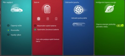

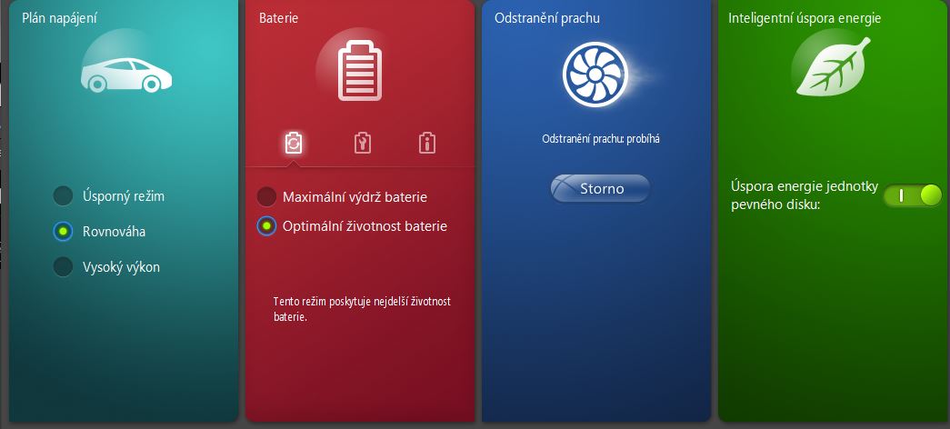

Není nějaký program na změnu rotace směru FANu? Že by to ten prach trochu vyfouklo zpět. Vím že některé lenova to umí.
Re: Vyčistění chlazení notebooku
Pochybuji že na to je nějaký program, nicméně Lenovo to fakt umí. Používám to tak 1x týdně.
