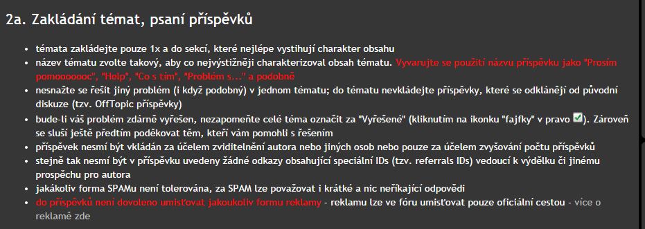

Příspěvekod guest » 13 lis 2014 17:12
DVI port?
Bylo by fajn kdyby si nováčci přečetli Pravidla fóra a také je respektovali. Ono to má svůj smysl, např. při použití fc Hledat.
