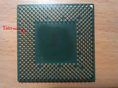

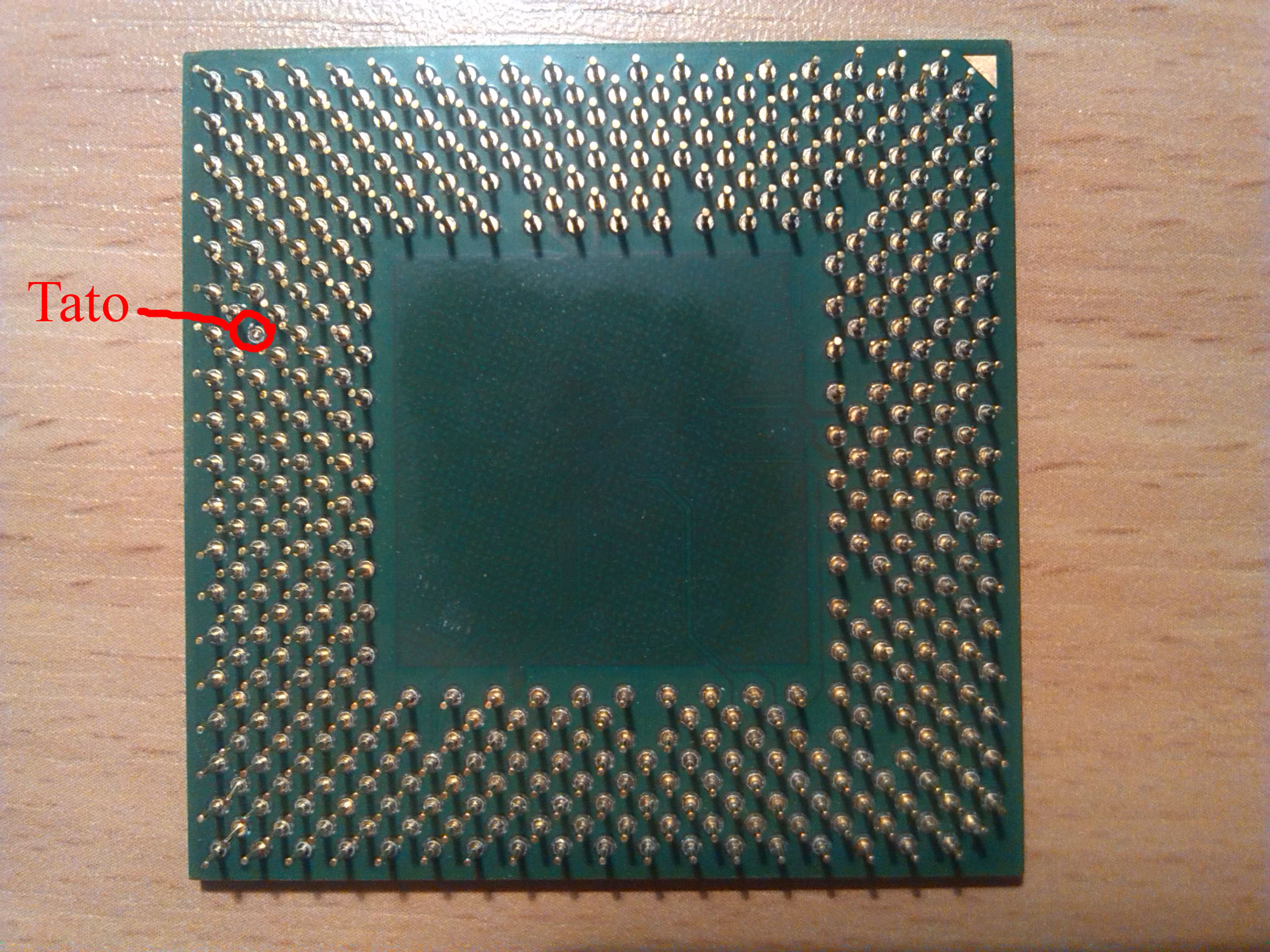

Zdravím našel jsem processor pravděpodobně AMD AthlonXP 2800
chci se zeptat jsou důležité všechny patičky(nožičky) co lezou do socketu?
našel jsem ten processor, ale má jednu patičku(nožičku) ulomenou
tak se chci zeptat zda je důležitá pro chod processoru více viz.obr

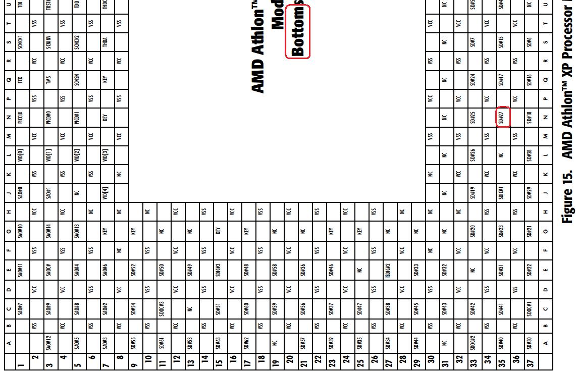

Jen si dovolím MiliNesse opravit, viz obrázek
Nevím, k čemu ten pin slouží, takže se nevyjadřuji a nechám to na povolanějších. Jen je jasné, že NC to není.

Příspěvekod MiliNess » 14 lis 2014 22:01
Máš pravdu, díval jsem se na pohled shora.
Je to tedy SDATA[27]#, který rozhodně postradatelný také nebude.
Jedná se totiž o jeden z 64 pinů, kterým je CPU propojen se systémovou sběrnicí.
