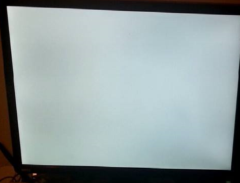

Mám monitor Benq a již delší dobu mám problém s tím, že se mi náhodně PC sekne a zobrazí se pouze bílá obrazovka. Pomůže jen restart PC. Naskakuje hlavně při zapnutém prohlížeči (zkoušel jsem změnit prohlížeč, nepomohlo). Také jsem vyzkoušel jiný monitor a kabel, také nepomohlo. Takže chyba v monitoru a kabelu není. Procesor je: AMD Athlon(tm)II X3 460 3,4GHZ. Ovladače instaluji běžně ty, které k tomu byly dodány na CD. A tak nějak nevím, kde by mohla být chyba?
děkuji za rady
edit: ne vždy je to bílá obrazovka, někdy je i světle modrá nebo spíše tyrkysová

Chyba nejspíše bude v grafické kartě, případně v jejím ovladači, pokud se tedy závada projevuje stejně i s jiným monitorem. Zkus aktualizovat ovladač a případně zkontrolovat, zda GK dobře sedí ve slotu na základní desce. Další možnosti je zkusit jinou GK (třeba jen na zkoušku půjčenou).

Díky. Zkusil jsem přeinstalovat ovladač grafické karty a už to fičí v pořádku. Nevěděl jsem, že to může souviset s grafickou kartou, takže do budoucna to už bude v pohodě.
