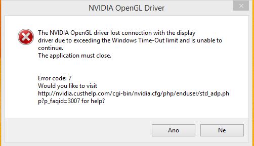

Takže vyzkoušel jsem FunMark Startup (Fullsreen, 1920*1080, - GPU Benchmark Preset 720, v polovině se to seklo a stejna chyba jako u te hry.
Takže asi nějaký problém v chlazení ?
Potom to vyhodilo ještě tohle

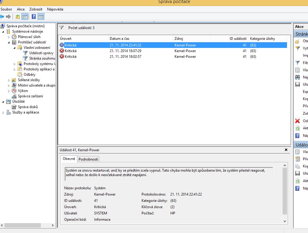

Ještě se chci zeptat, je možné že příčinou špatné grafiky se restartuje i celý počítač ? Protože vždy ten problém začne jak zapnu nějakou hru, prostě vždy když je karta nucena vyvíjet nějaký výkon. Šel jsem do - Správa počítače - Prohlížeč událostí a podíval jsem se na ty dnešní tři chyby.
Všude je Kernel-Power, nevím co to znamená. Ovšem v uterý mi přijde nová karta tak uvidím.

Ano. Záznamy ukládá přímo systém do složky C:\Windows\Minidump. Tedy pokud došlo k zastavení systému.
No a když už jsi v tom Prohlížeči událostí, tak exportuj všechny protokoly Windows tímto způsobem:
Taky by to chtělo např. screenshot z HWmonitoru při zátěži, abychom mohli případně zkontrolovat teploty.

tomy2454 píše:Jak jsem si o tom Kernel Power 41 (63) více zjistil, v jednom návodu je psano, že to vyskakuje když nemá někdo doinstalované ovladače pro zvuk.kartu.
Já je dneska z updatu stáhl pro IDT. Ale zase nevím jestli je to s tím stpojené když to ve hře udělalo ty obrazce a seklo se to.
http://www.reviversoft.com/cs/blog/2013 ... -63-error/
Takové kraviny ani nečti, je to pouze reklama na Driver Reviver.
Chyby od Kernel Power se v protokolu objeví vždy, když dojde k náhlému restartu či vypnutí počítače. Nic jiného se z nich nedozvíš.
Pokud restartuješ PC tlačítkem na case, dostaneš tu chybovou zprávu také.
Adavyp ti nabízí daleko sofistikovanější způsob, jak se o závadě něco dozvědět.

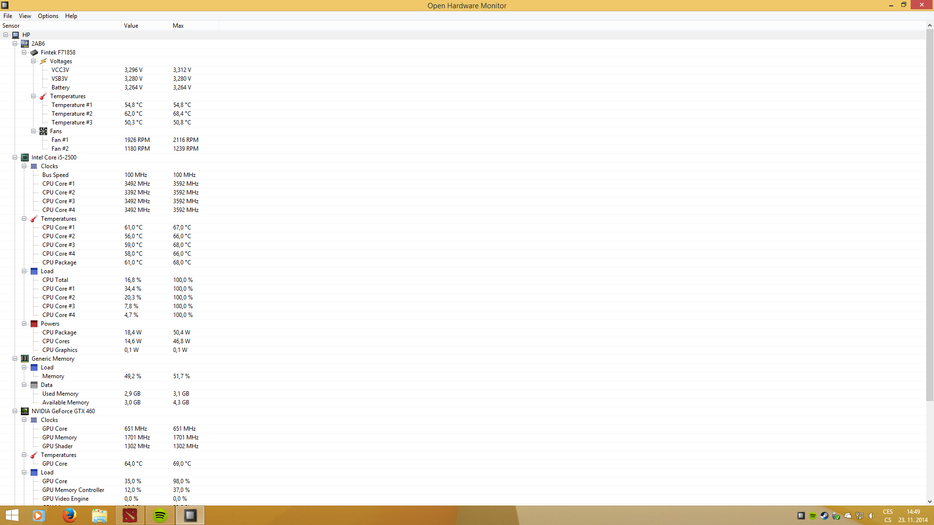

Stáhni třeba CPUID Hardware Monitor (nebo Open Hardware Monitor), spusť ho a běž si zahrát tu hru. Třeba po 15min udělej screenshot Hardware Monitoru a dej to sem.
Re: Zřejmě špatná Grafická karta - Jak ji otestovat ?
Tak tady je screen cca po 15minutach v Dote2, i když jsou detaily skoro všeho na maximum, kromě vsync a antialiasingu tak vše během těch 15minut jelo naprosto plynule bez jedineho zaseku ani graficke chyby. Ovšem toto jsem neměl nikdy, jakmile se ten problém který tady řešíme objevil zobrazili se obrazce, zvuk šel slyšet, poté nešlo ani minimalizovat hru a za chvíli se pc restartoval.

Teploty vypadají normálně. Je to možné, že je to vada chladiče.
