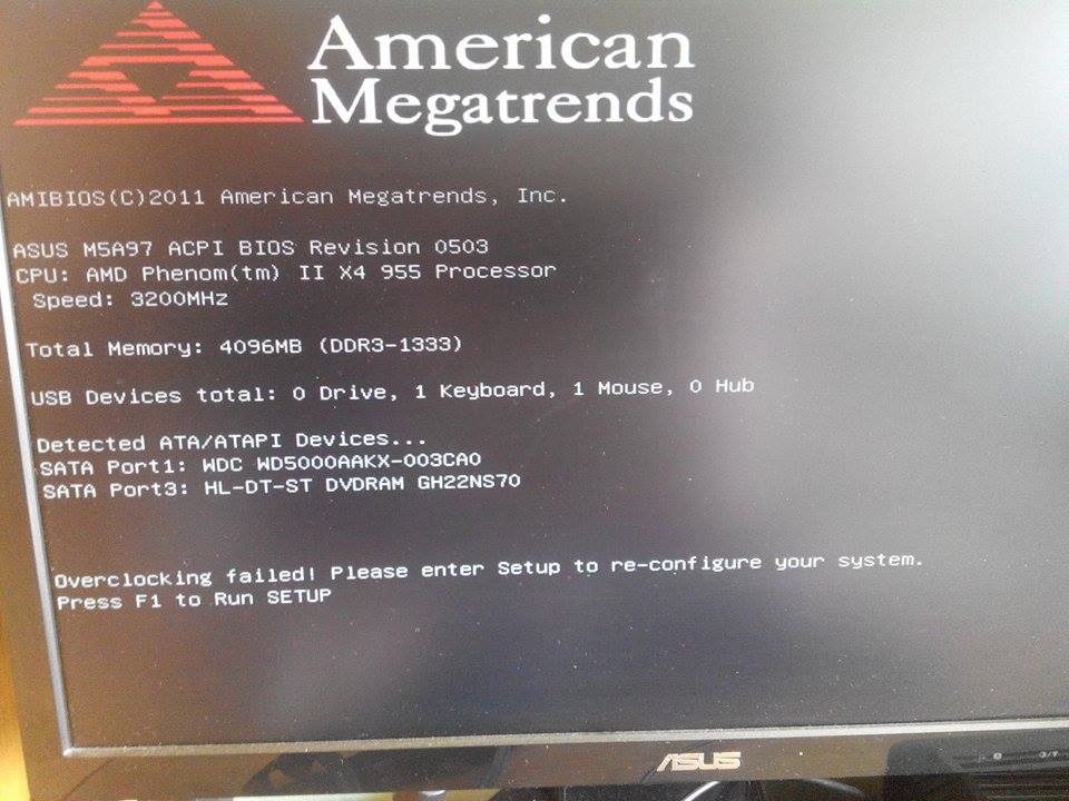

Zdravím, potřeboval by jsem pomoct se stolním PC.
Někdy se stávají zajímavé věci. Jako např.: zapnutí PC, najede POST a počítač normálně běží (obrazovka zčerná, a monitor píše že nemá data pro zobrazení), ale nezačne se loadovat OS, nepípne ani BEEP kod, takhle vydrží klidně několik hodin, někdy se rozhodne, že teda nabootuje, pípne BEEP OK kod a počítač lze používat. Při restartu stejný problém, ale jen někdy.
PC jsem proto reinstaloval, ale problémy se objevily skoro ihned znovu.
Počítač má asi 1,5 roku bezproblémového chodu.
Zkoušel jsem vymazat BIOS, to nepomohlo. Zkoušel jsem v BIOSu nastavit "Load fail-safe settings" (nebo jak se to jmenuje), taky bez úspěchu.
Nejprve jsem otestoval paměti RAM, pustil jsem Memtest na cca 12 hodin a bez jediné chyby.
Nevíte v čem by mohl být problém? Myslím si, že MB nebo HDD, o víkendu zkusím nainstalovat OS na jiný HDD jestli se něco změní.
PC taky někdy jen tak spadne do BSOD.
Nejčastější případy BSOD: přetahování ikony na ploše, nebo při spuštění videa na YT ve větším rozlišení než ve Full HD.
POST screen:

Pokud se podaří PC spustit otestoval bych disk programem CrystalDiskInfo. Případně, pokud máš možnost vložit disk do jiného PC (třeba u kamaráda) jako druhý disk a otestovat.
