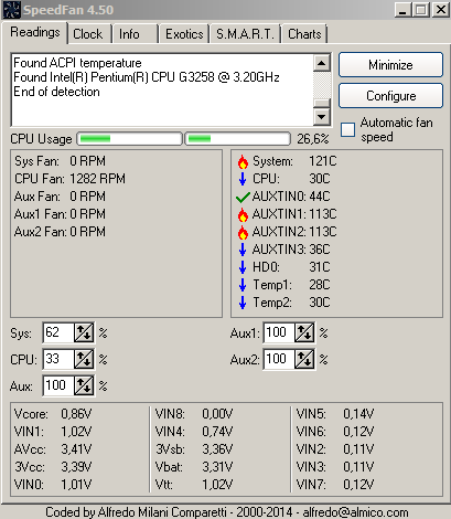

Ahojte, mam problem neviem či to je spravne ale bojim sa že sa mi vážne prehrieva pc ... v zdau pri dotyku je chladny ale stiahol som si program speedfan a ukazovalo mi na systeme 120 stupňov? Je to problem? Dik za odpovede:) priložim screen

Na teploty použij spíš HW-monitor.

Na hw mi ukazuje systin 120 :P niečo podobne...

Tak se ještě podívej do Biosu na teploty.

pozriem a bude to problem ? lebo všetko si myslim že mam v normalu iba ten systin mam vysoky...

Spíš to je nezapojené čidlo a proto to hlásí nesmysly. Žádná závada.

Pokud by měl PCB 120°C, těžko bys na tom počítači ještě spustil program na monitorování teplot, protože by byl dávno vypnutý.

v biose som našiel jednu teplotu a to teplotu cpu kolo 28stupňov. No tak počitač ide v pohode spustím všetko čo by som chcel ;) a ešte niečo ta teplota mi naskoči ihneď po zapnuti pc ... nestihne sa ani zahriať

To se stihne zahřát. Žádnou chybu tam nemáš, tady to klidně označ jako vyřešené.

viem že to není možne iba by som poprosil ako by som to mohol opravit :) ďakujem

Tyx to neopravíš. Tam není zapojené čidlo a to se bude takto zobrazovat.
