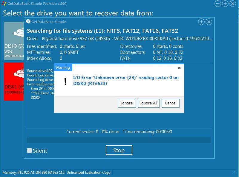

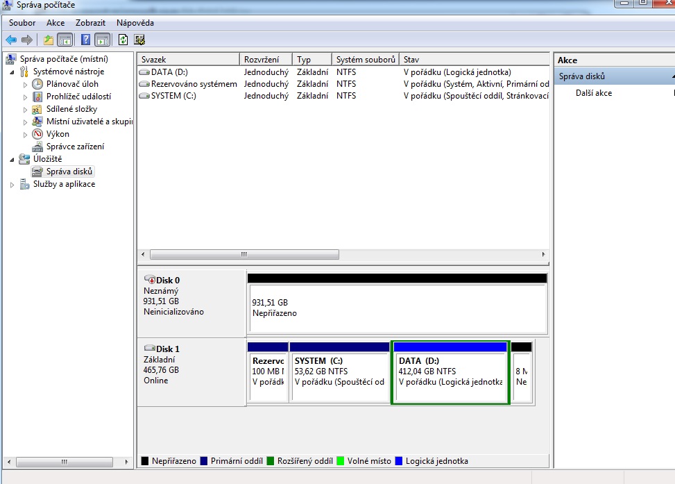

Ahoj, mám problém s diskem (WD Blue 1TB). Když jsem spustil PC, tak se mi nezobrazil druhý pevný disk s daty (a hlavně s fotkama). Zkoušel jsem napojit na jiný PC a nepomohlo. V BIOSu disk vidět je. I ve správě disků lze vidět (viz obrázek dole Disk0) jen není přiřazený. Jde mi o to jestli půjde nějakým způsobem z toho disku vytáhnout ty data. Dole vložím pár obrázků z GDB a log z crystal info. Budu rád za každé rady.

Zkus tomu disku přidat písmeno. Není tam vidět souborový systém.

Kdyz neni videt souborovy system, nepujde priradit pismeno.

Bohuzel to vypada na najcastejsi chybu WD Blue kterou jsem videl - tvari se to normalne, ale hazi to I/O error. Otazka je, co vsechno je necitelne. Toto je presne duvod, proc WD Blue a Greem mi nesmi do domu - v tomhle stavu prislo i par WD Blue jako novych od dodavatele.....

A nešlo by ten disk inicializovat?

To by melo probehnout automaticky.
Hlavni problem je ten I/O error na sektoru 0.
Osobne bych zacatl tim, ze nabootuju linux a pres DDRESCUE udelam image vsech citelnych casti disku (DD rescue preskakuje necitelne casti a zkousi je az na konec, kdezto normalni soft narazi na vadny sektor a zkousi to stale dokola).

Tak jde to i manuálně, ale netuším co to provede s daty, asi budou pryč.

Na tomhle disku to nepujde ani automaticky, ani manualne - necitelny sektor 0.
