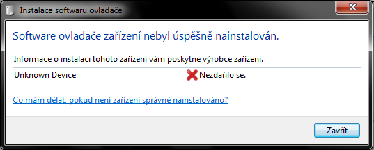

Zdravím, mám takový menší problém, dneska jsem dostal od kámoše myš na zkoušku protože jemu na Ntb blbla. Takže jsem ji teď zapojil a Ouha.. Ona se jen zozsvítí ale nechce začít pracovat - pohybovat se.
Zkoušel jsem sehnat na netu vladače ale žádné nejsou - lidi psali, že je má MS Univerzální nebo co..
Myš - http://www.czc.cz/connect-it-ci-191-bio ... 07/produkt
Mám Win 7 64x
Nechce mi začít pracovat myš

Re: Nechce mi začít pracovat myš
Pokud ovladač USB sběrnice při identifikaci zařízení na dvou počítačích dojde k závěru, že se jedná o unknown device,
pak mu USB řadič myši laskavě nesdělil, co je zač. Tedy nejspíše vadný kabel nebo přímo USB řadič myši.

Odpoj myš.
Stáhni tohle, spusť to, povol přidání informací do registru, spusť Správce zařízení, v nabídce Zobrazit
zatrhni Zobrazit skrytá zařízení, rozbal uzel USB řadiče, odinstaluj všechna unknown devices, v Myši a jiná polohovací zařízení odinstaluj všechno.
Pak zkus myš připojit. Pokud bude opět identifikována jako unknown device, chytni ji za ocásek a odnes do sběrňáku.
Teď jsem zkoušel myš připojit pomocí OTG kabelu do tabletu. Bez žádných problému se připojila a fungovala.
Tak pak udělej to, co jsem ti psal výše.
Takže jsem vyčistil ty Registry. Zapojil jsem myš do zadních portů a už naběhne. Ale musim sní hýbat hodně pomalu aby mi někam neodskočila. Prostě připadá mi t jako kdyby blbla na podložce a vynechávala ale neni to tak, že ty místa nesnímá ale přeskočí je. Zkoušel jsem USB 2.0 i 3.0 a nic.
jako kdybych měl vytížený systém na 100% ale přitom druhá myš mi funguje normálně...
